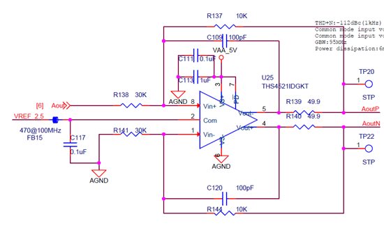

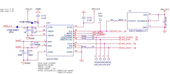

ADS1271采用Frame Sync模式采样,mode选择High-Resolution工作模式,全差分运放倍数为1/3,
当输入Aout < -7.5V时,读出的数据为FFFFFEH;
当输入Aout > 7.5V时,读出数据为0;
当输入为0+时,输出数据接近FFFFFEH;
当输入为0-时,输出数据接近0;
当输入0 > Aout > -7.5V时 Aout = Dout / FFFFFF * VREF;
当输入0 < Aout < 7.5V时 Aout = Dout (补码) / FFFFFF * VREF;
这样一来无法从ADS1271中获得输入信号正负极性的信息,因为最高位也是数据有效位。

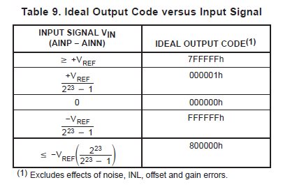

而手册上是如下的,和我测试的结果明显不同。
请问我如何辨别输入模拟信号的极性?
