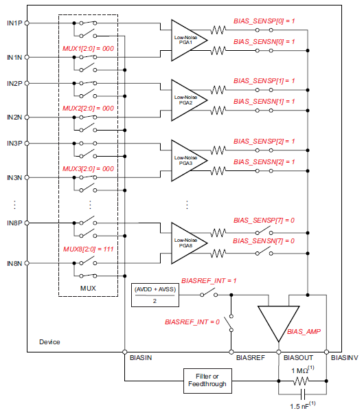

1.所谓Bias drive signal的具体含义到底该怎么理解?以前只听说过偏置电流,偏置电压。偏置驱动信号这一概念真的是闻所未闻。
2.Bias drive signal的具体作用是什么?下图为datasheet中给出的参考电路,取1,2,3通道中的差模信号总和送到通道8的负端,是在是看不出这样处理到底有什么作用,还想请各位高人指点一二。
  • 这个不是简单电气术语,跟心电生物理论有关系。这三个的和脚威尔森中心,代表了身体的平均电压。

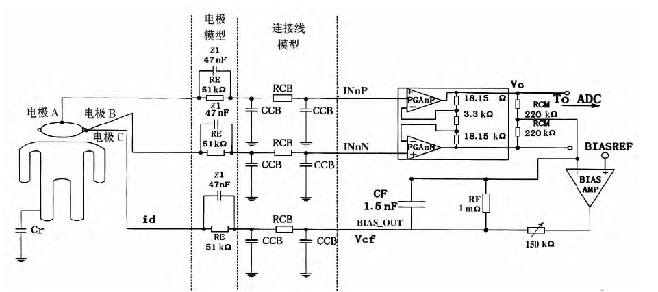

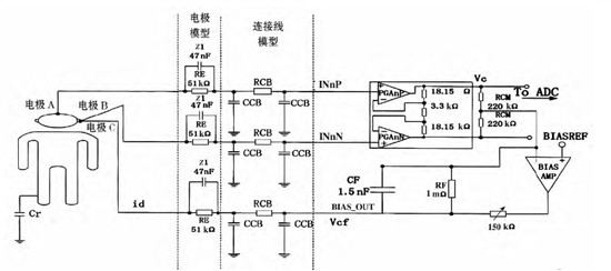

    1.从Biasout端接出,直接以电极的形式接到人体身上,如下图所示:

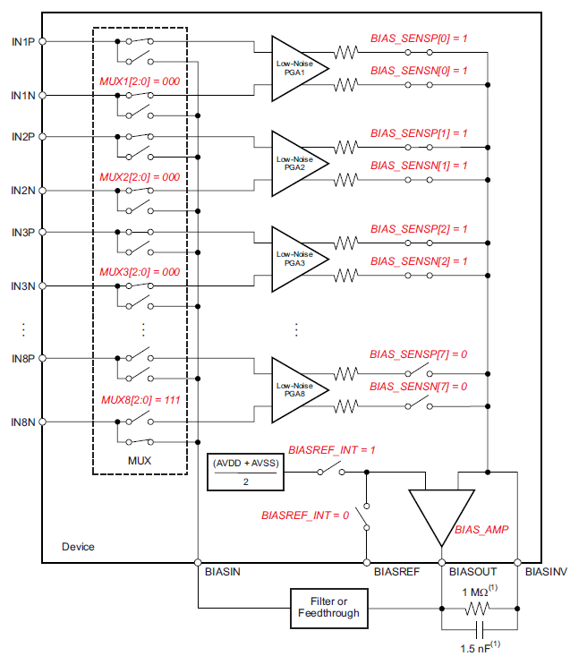

    2.不通过额外电极连接到人体,从Biasout端接出,通过阻容元件进入Biasin端,如下图所示,以1,2,3端为bias drive signal,消除IN8N端的共模干扰。
    不知道我的理解是否正确,能否再次帮我解答一下,非常感谢!
