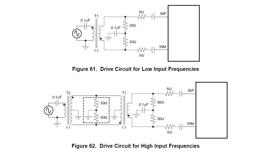

以下是ADS58B19的产品手册上推荐的外围电路图,此电路将不能用于电容和变压器的存在,将滤除直流部分,无法采样直流部分。类比示波器,示波器有DC档和AC档, 此ADC仅支持AC档的功能。此理解是否正确?
若上述理解正确,是否有其他外围电路,支持DC档。若不可以,我想换一个AD转换器,也达到200MSPS采样速率,在此速率下是否存在有支持DC档的AD转换器。若我要同时实现AC和DC采样的功能,如何实现?
58B19是9bit 150MH的高速ADC,这是一款中频采样ADC。他的出发点是采样高速信号的。一般高速信号都是交流的。
如果要采样DC信号,可以用奈奎斯特ADC,一般采样率都不高,但是精度高
