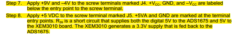

ADS1675REF评估板如何供电?+9v和-4v必须接吗
如果要用THS4503,就必须要+9和-4V电压
