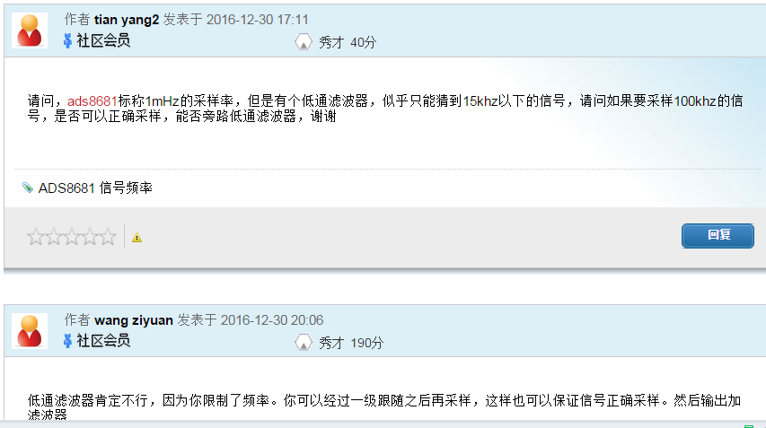

请问,ads8681标称1mHz的采样率,但是有个低通滤波器,似乎只能猜到15khz以下的信号,请问如果要采样100khz的信号,是否可以正确采样,能否旁路低通滤波器,谢谢
低通滤波器肯定不行,因为你限制了频率。你可以经过一级跟随之后再采样,这样也可以保证信号正确采样。然后输出加滤波器
谢谢你的回复,问题是ads8681这款芯片,内含一个低通滤波器,我看到它标称采样速率1mHz,本来想用它采集100kHz的信号,结果发现没有采到。通过信号发生器产生100kHz的正弦波,发现采集的数据在0点左右漂移,再看手册,发现里面有个低通滤波器。
由于以前没有使用过这款芯片,不知道这个内部的低通滤波器是否可以旁路,或者说ads8681是否可以采集到100kHz的信号。
谢谢。
旁路不了,对于15khz以上的信号,建议采用不带滤波器的ADC,比如ADS8861
