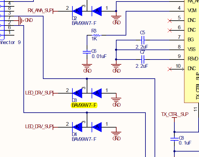

请问AFE4400评估板里面的BAV99W-7-F(D1、D2、D3、D4)是不是可以去掉?这些二极管的作用是什么
去保护作用, 对信号进行钳位控制.
如果你的信号都在电源范围內, 可以考虑去掉. 不过去掉保护电路总是有风险的
ESD保护
