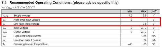

现在用28027的IO口与外围5V器件进行双向数据交换。LVC4245A芯片DIR和/OE两个控制信号的高低电平可以用28027的3.3V通用IO引脚控制吗?看SN74LVC4245A芯片手册说是ViH 得用5V?希望有经验的大神给予神答案 谢谢。
Other Parts Discussed in Thread: SN74LVC4245A

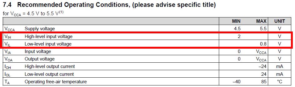

VCCA的电压范围为4.5V~5.5V,VCCB的电压范围为2.7V~3.6V,LVC4245A通常用来实现5V到3.3V的电平转换,而控制端DIR和EN又DIR都是参考的VCCA,所以DIR和EN两个引脚肯定是接在5V这端的。像你说的这种情况,那么DIR和EN参考的是VCCB了,是不允许的。
