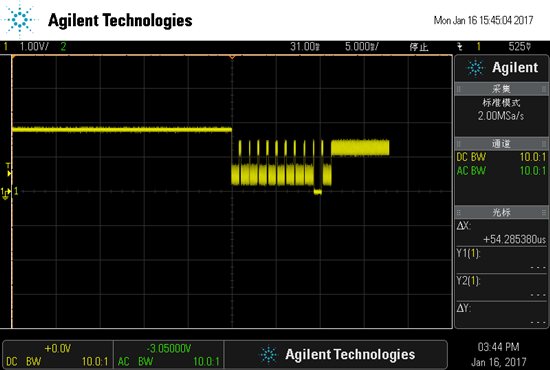

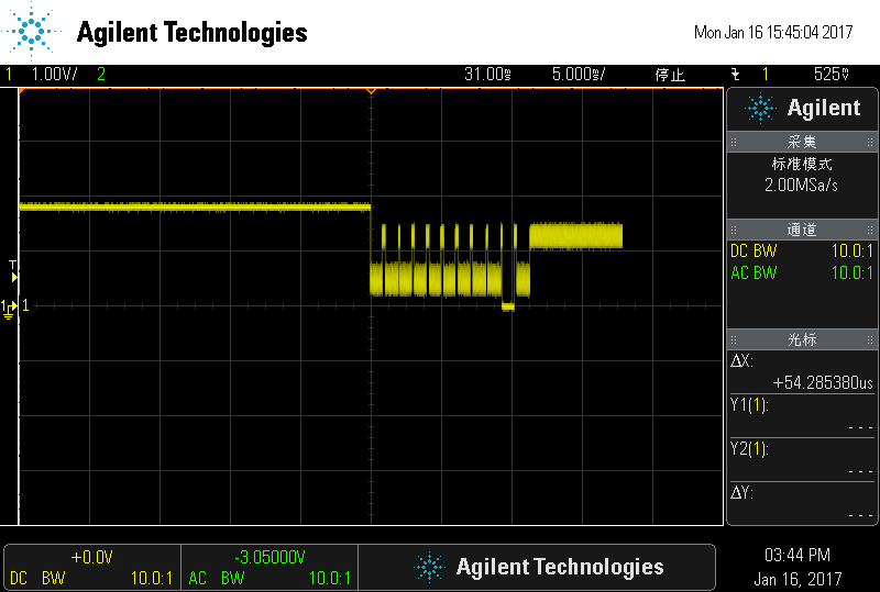

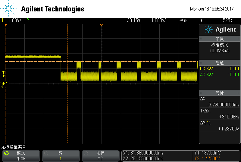

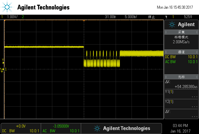

我用txb0102给华为4g模块串口通讯,一端接华为4g模块,另一端接转换线(ttl转usb)连接电脑,华为me909s-821.串口输出是1.8v电平,转换线芯片用的pl2303,输出电平3.3v,txb0102的VCCA接1.8v电压,VCCB接3.3V电压,OE接1.8V电压,A1接4g模块串口输出,B1接转换线,A2接4g模块输入,B2接转换线。现在问题是4g模块收数据没问题,波形正常,4g模块发送数据会出现问题,断开4g模块串口输出线与txb0102管脚A1的连接,测量波形正常,说明串口输出与A1连接就会有问题,如图
这是A1管脚有问题的串口输出波形,不知道问题出在哪

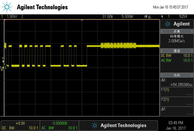

下边是A2管脚正常波形
这个是正常波形。
现在不知道哪出问题了,怎么样才能让A1管脚的波形正常,求各位指教
