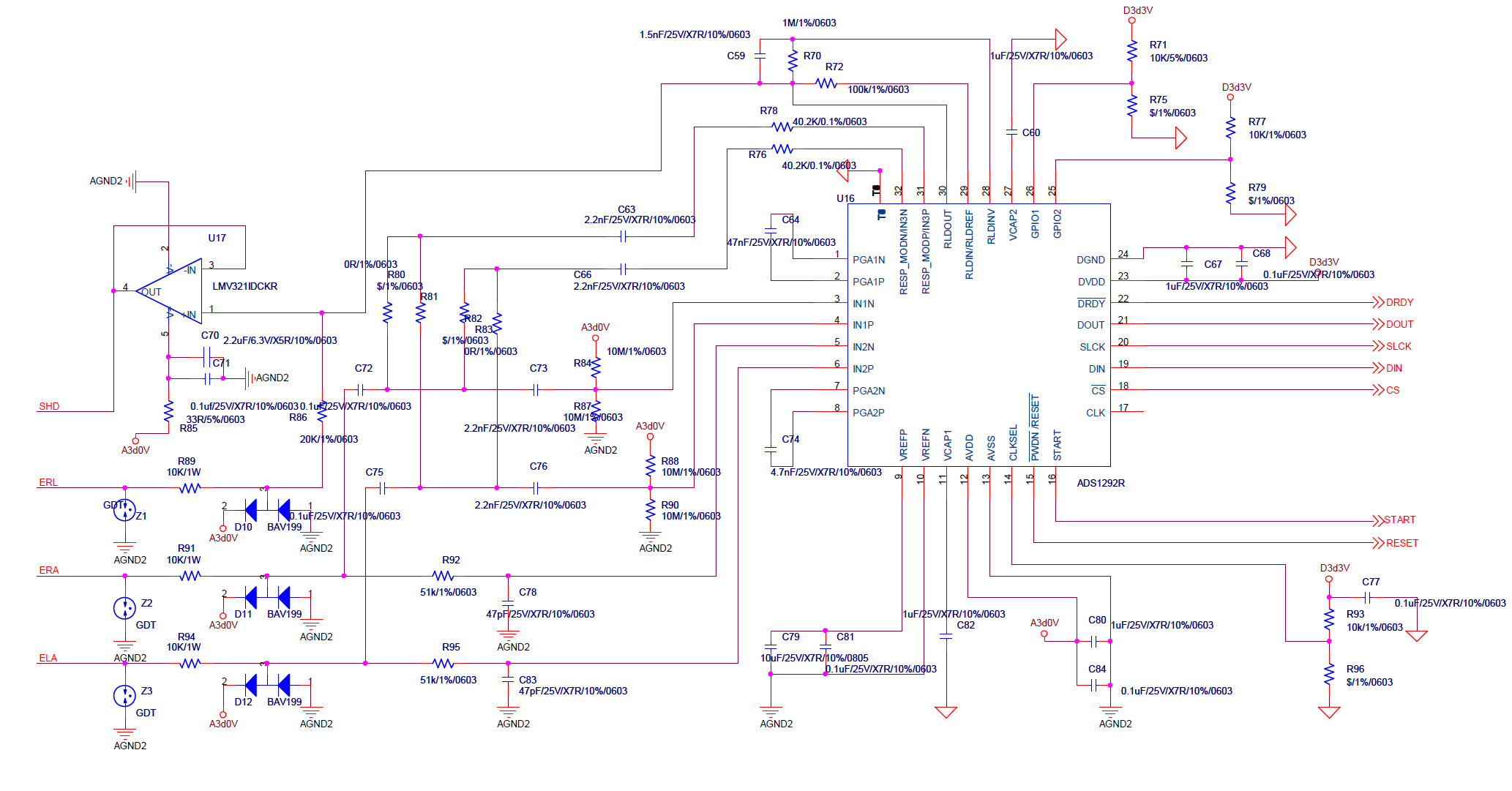

最近在用STM32+ADS1292做一个采心电的板子,还没开始采人体信号,想先采一下芯片内部的Test Signal。但是出来的结果总是不对。
我的初始化流程如下:

/*寄存器配置*/
Write_REG(CONFIG1,0x00);//采样率500SPS
Write_REG(CONFIG2,0xA3);//使用内部的2.42V参考电压,打开TEST SIGNAL,输出1Hz方波
Write_REG(LOFF,0x10);
Write_REG(CH1SET,0x81);//通道1关闭并短接
Write_REG(CH2SET,0x15);//通道2增益设置为1,输入test signal
Write_REG(RLD_SENS,0x00);
Write_REG(LOFF_SENS,0x00);
Write_REG(LOFF_STAT,0x00);
Write_REG(RESP1,0x02);//
Write_REG(RESP2,0x87);//
Write_REG(GPIO,0x00);
SPI_WriteByte(ADS_OFFSETCAL);//通道偏移校正
ADS_START_H;//START=1
ADS_CS_L;// \CS=0
SPI_WriteByte(RDATAC);
电路图如下所示:
寄存器均可正常读写,但是得到的数据却不是1Hz,1mV的方波信号。而且使用不同的通道作为test signal的输入时,结果差别很大。
希望有大神能够帮忙解决,看看是寄存器配置的问题,还是电路设计的问题,或者操作流程的问题。在此深表感激!
