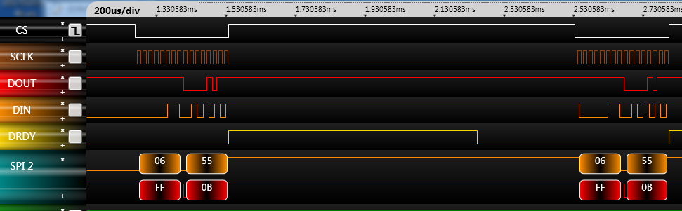

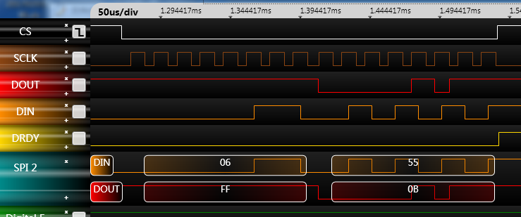

ADS131A04配置成 不使用HAMMING DATA, 16位DEVICE WORD 和 CONVERSION DATA,
根据PDF上电后, 应该能读取一个0xFF04的上电值,但是怎么调都不能返回这个值, 且不能unlock device, 麻烦看下是哪方面原因?
