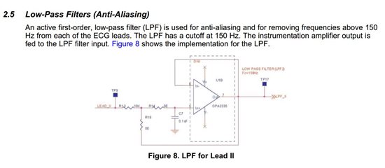

1: 能否告知您贴的这个图片是在哪个文档中的?我这边的文档没有这部分内容,我找的文档可能不全。
2: 关于Anti-Aliasing这歌电路是需要自己搭的,还是芯片内部集成的?

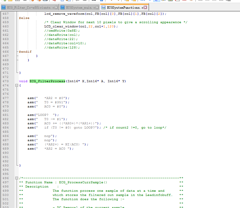

目前在做心电方面的项目,用到了贵公司的ads1298芯片。目前主要参考了1298的前端模拟套件及其文档和代码。
《ECG Implementation on the TMS320C5515 DSP Medical Development Kit (MDK) with the ADS1298 ECG-FE》
在该文档中提到了三个滤波器:
1:Anti-aliasing filter(低通抗混叠滤波器),后腰去除ECG信号中的高频噪声。
2:IIR 滤波器,主要去处信号中的直流分量。
3:notch filter主要滤除电源噪声及50hz工频干扰。

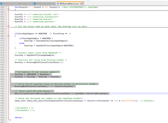

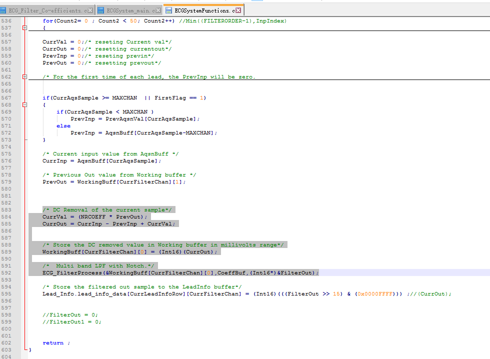

但在该套件的代码中,却没看到Anti-aliasing filter, 是不需要这个滤波器吗?还是已经实现了,我没找到。

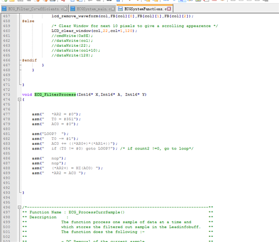

令外,其他两个滤波器的实现细节也没看太明白(有个还是直接是汇编的),贵公司有详细的说明或相关文档吗?
最后,因为套件的代码是基于dsp的,而我现在用的是stm32f407,我需要如何做才能够把这些滤波器迁移到我的项目中?
谢谢!!!
