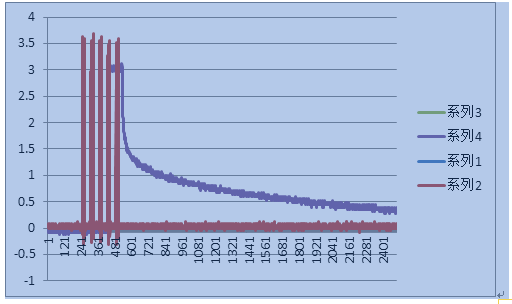

用ADS1262采集数据时,用命令模式,在发送START1命令之前是否需要将CS电平置低,在发送完START1命令之后,发送RDATA命令之前是否需要将CS电平拉高?
我自己做的时候开始是发送完START1命令之后将CS引脚置高,在发送读数命令之前再将CS引脚置低,但是实际采集出来的数据完全不对。请问在使用ADS1262采集数据的时候有什么需要注意的地方吗?
  • 在发送START1命令之前是否需要将CS电平置低                            需要, 这是 SPI 通信协议规定的信号时序.
    在发送完START1命令之后,发送RDATA命令之前是否需要将CS电平拉高?       根据手册规定的时序控制吧
    除了 CS 信号, 还有时钟采样边沿的设置, 你也必须按照规定的设置
  • 我采集的数据是这样的,红色是时钟,紫色是AD的输出,请问是AD的配置出错了吗?
