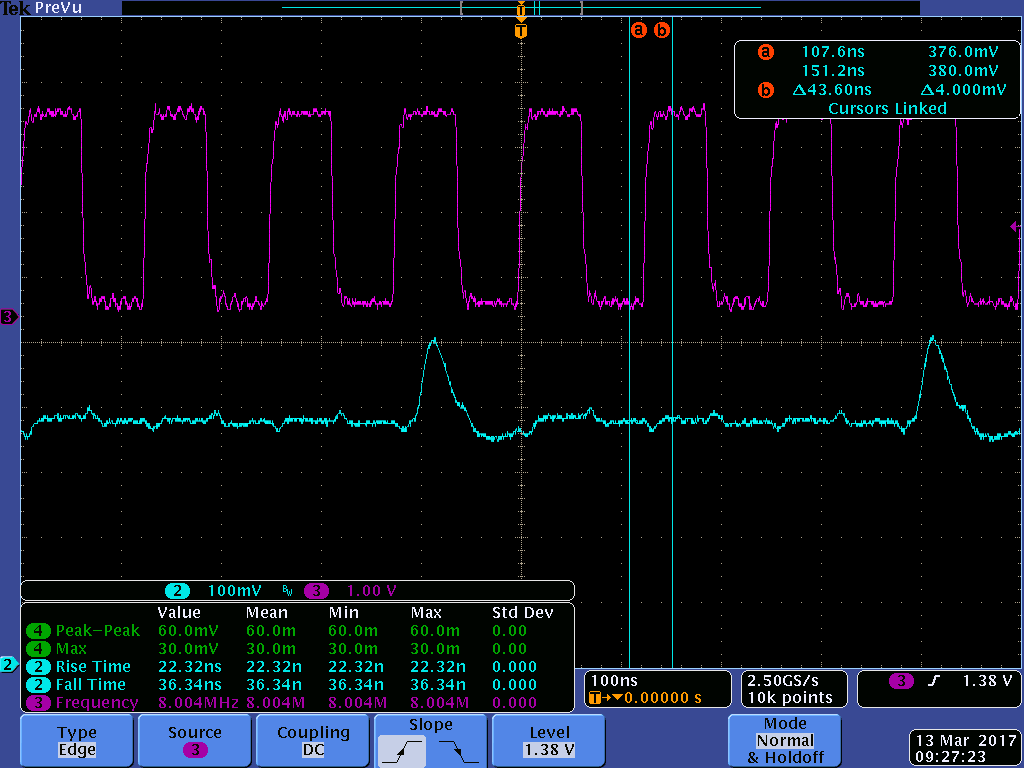

ADS1255 输入端AIN 有 跟CLKIN相关的noise
Other Parts Discussed in Thread: ADS1255, ADS1256

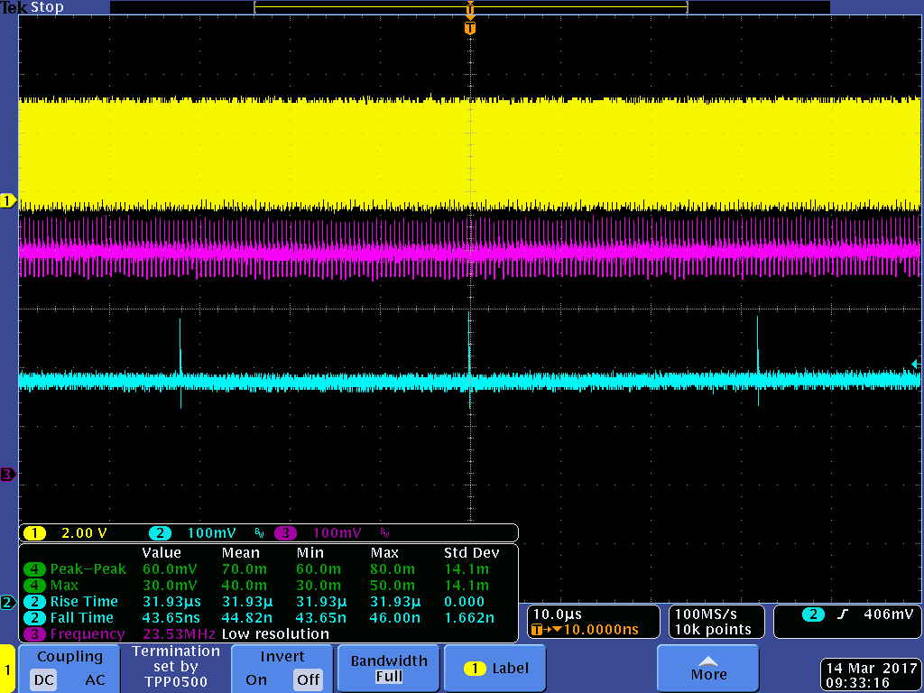

我们用ADS1255做ADC转换,在芯片不动作的时候发现在输入端有noise,经过排查,发现这个noise跟clkin相关,频率是clkin的1/4. 并且出现在clkin是高电平的时候。
附件中的2通道(蓝色)就是AIN0, 3通道(紫色)是clkin.
我们好一个产品都是用的同一个ADC,也有用ADS1256的,有地做过分割,也有地没有做过分割的,都有同样的noise。
