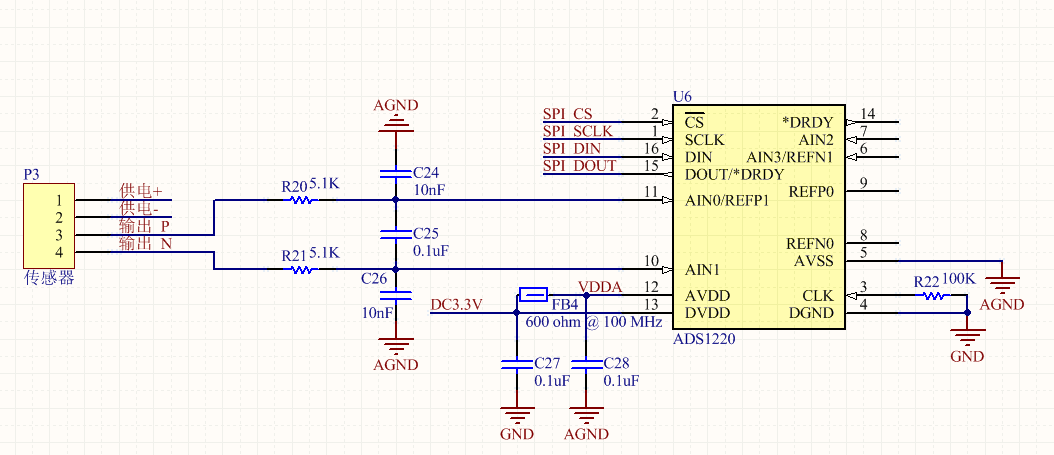

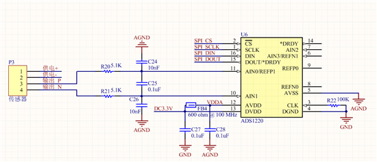

见附图,传感器P3的输出(输出_P、输出_N),经信号调理电路(由 两个电阻、三个电容 组成)后输入 模数转换器U6(ADS1220)。
信号调理电路选用 低温票、高精度的阻容器件,如下:
电阻(低温票):
阻值 封装 精度
5.1KΩ 0603 0.1%
电容(低温票):
容值(nF) 封装 精度
10 0603 5%
100 0603 5%
请教:
上述的选型 是否合适 ?
备注:
传感器的输出为0-100mV 。
