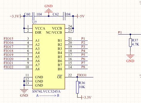

SN74LVCC3245A芯片,把3.3V转换为5V,当OE上拉为3.3V时,根据芯片手册输出应该是高组态,输出电压用4.7K电阻下拉,发现输出1.4V电压。感觉很困惑,输出不应该是0V吗?

就是感觉很奇怪,测量过OE电压为3.3V,电源电压都没有问题,P7和P8管脚悬空测量电压有1.8V,而且几个芯片都是这样,因为第一次用这款芯片,现在完全懵了!
