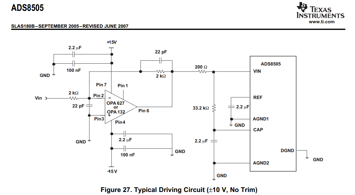

1、是使用内部的2.5V参考电压好还是使用外部的?
2、ADS8505手册的Figure 27 有个典型应用电路。OP放大器的输出接入ADS8505的输入。用的是反向放大器,计算下来并没有进行倍数放大,只是把电压取反向了,不知这里为何要取反相?
3、我要采集的电压范围粗略估算应该是1.6V-3.4V,不接放大器可否?
4、此芯片是16bit并行输出。那么16位数据IO是同时输出1bit对吧?
5、有没有关于此芯片的原理图;
