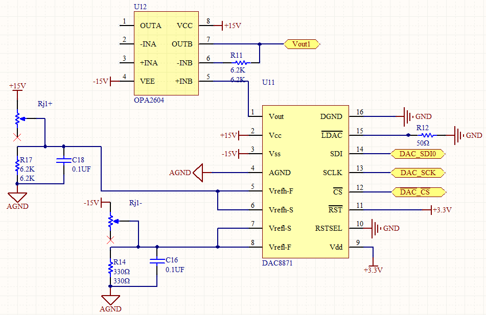

这是我的DAC8871设计原理图,贴片电阻电容使用0402封装,通过调节两个电位器让Vrefh = 12V,Vrefl = -3V,但是我发现这两个电压基准值会随着我的DAC SPI 数据输入的变化而变化,最后导致输出误差大,请问是原理图有什么问题吗?谢谢。

±15的电源没有波动喔,后来了解到是因为直接通过电阻分压作为基准会导致基准不稳定。DAC工作时会抽取最大1.3mA电流,这个压降会导致基准不稳定。改用运放来增加驱动能力
