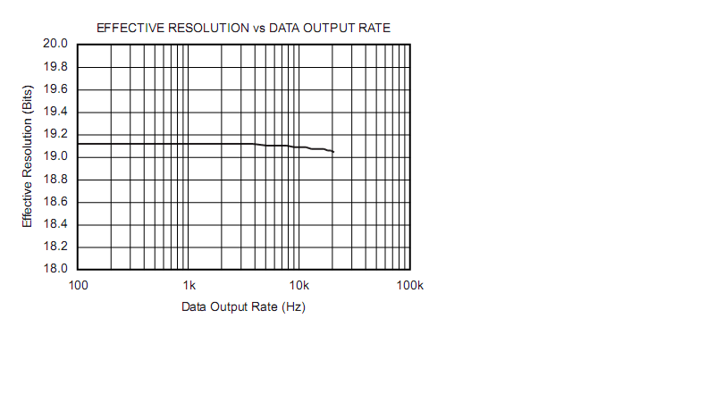

1)ADS1253E共4路输入,我只用一路,比如我用CH1,我把CH1+接入信号,CH1-应该直接接地还是串联电阻接地还是其他方法?
2)ads1253e是24位AD,实际使用中使用24位采样会不会误差很大?

    2) 规格书第4页右上角,ENOB vs Data output rate,  the ENOB 是19 bit, (Typ.),  你可以根据你的要求来定夺。
