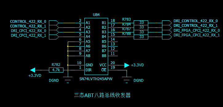

如原理图,为什么RS-422总线要经过这个收发器?
该款收发器与SN74lvc4t245等电平转换器有什么区别?
简单的说,这类器件中的H代表的是bus hold,总线保持,也就是说当输入在一个不固定的逻辑状态时能维持一个有效的逻辑电平。因此不用的引脚可直接悬空不必上拉或下拉。
用在422总线系统中,目的也一样,就是为了预防当422总线处于一个不固定的逻辑状态时,使得总线处于一个固定的逻辑状态。
SN74lvc4t245的作用主要是用来实现电平转换。
