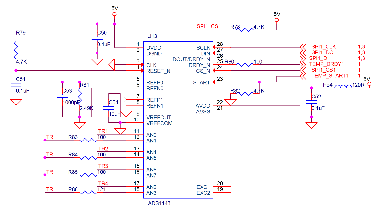

你好,为了测量四路PT100,采用了如下电路测量方式,在AIN0处TR1 和公共端TR之间接入PT100,测量时同时在AIN0和AIN1处输出0.5mA激励电流,将AIN0和AIN1作为共模输入,AIN0是正端,AIN1是输出,测量出的电压差就是(PT100阻值-100欧姆)的压差,这样能否提高测量精度? 在实际测试发现,四路PT100测试结果互相影响,即1路阻值变化(例如TR4和TR之间PT100短路或断路)造成AINO和AIN1之间测量值出现变化,能否帮忙分析下原因,特别感谢。
  • 100ohm是补偿电阻?那么这四个电阻精度,温漂都一致吗?不一致的话,电阻自身带来的噪声被ADC内部PGA放大也会带来不一致性。
    为什么不按照datasheet中推荐的3-wire PT100的连接方式?
  • 感谢您的回复,设计初的确没有考虑这方面的问题,实际编程时补偿电阻4个通道都选用的R83的电阻作为补偿电阻,也就是4个通道全选用AIN1作为差分对的负端。电路板不是我负责设计的,我想这样设计的初衷是为了可以放大更大的倍数,达到更大的精度。 另外我发现配置完一个通道后,延迟50ms。再发送同步命令并等待数据有效标志,可以有效降低1个通道对另一个通道的影响,我感觉是改变激励电流通道后,REP0处的电压稳定需要一定的时间,示波器测试是12ms左右。这个是否与R81和C53选择的值有关系?如果有,当前的设计选用的电容值是否合理?
