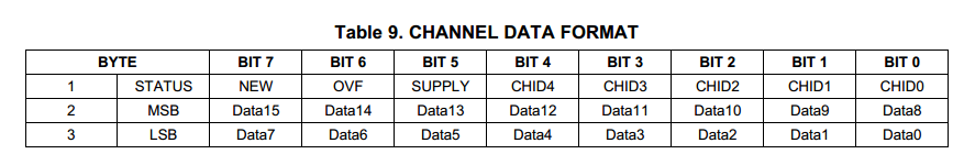

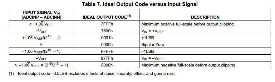

用ads1158的差分输入功能,参考电压正负2.5V,在差分通道加上差分信号后,读出的数据会随差分信号的大小变化。但是最大的输出数据大概是19200(十进制),此时差分电压约为3.3v。离理论最大值65536差太多。还有就是信号的正负怎么判断的,实际输出的代码中没有它的理想输出代码。
数据手册中要求典型参考电压Vref=Vrefp-Vrefn=4.096V。+-2.5V的话就是5V参考,Vref的最大值为AVDD – AVSS。
您是采用单电源供电还是双电源供电?
差分输入VINP-VINN=3.3V的时候,输出19200是吗?
