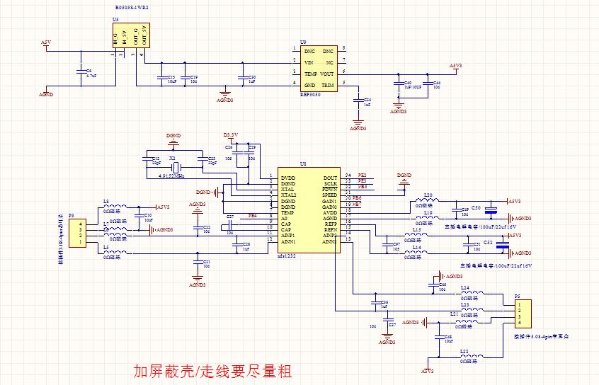

ads1232重复上电,有时数据采集不到,通道一,和通道二都没有数据,当没有数据时,用stm32f103vct6,重新复位PDWN脚,仍然没有接受不到数据,感觉ads1232死掉了。看过你们资料里的PDWN上电拉高要晚于DVDD或AVDD10us。附上电路图和stm32的初始化和驱动程序。我是一个stm32单片机采集4个ads1232芯片,采集8路ad信号。

电路格式我们无法打开,可以以pdf格式附上。
是的PDWN上电瞬间是个由低到高的过程,等power完全上电到稳定状态,至少再等10us的时间将PDWN拉高。所以重新上电的话,需要满足这个时序。
