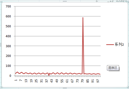

请问ADS1292输出结果需要经过软件滤波处理吗?还是直接就可以用采出的数据绘制心电图?我用采集的数据绘制图形全是正弦波,幅值至少几十毫伏,还会出现突然的脉冲值。我使用的是Multiparameter Biosignal Monitor开发板,现在只是配置能让ADS1292输出原始采集数据。

ECG信号应该是一个干净,free of noise的信号,ADC出来的原始数据需要经过软件进行滤波处理。
ADS1292 EVM user's guide中有详细使用GUI来进行滤波步骤,可以参考:
http://www.ti.com/lit/ug/slau384a/slau384a.pdf
ADS1292 ECG-FE GUI下载在EVM 产品主页的software部分:
http://www.ti.com/tool/ADS1292RECG-FE?keyMatch=ADS1292&tisearch=Search-EN-Everything
