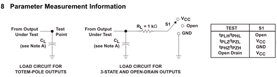

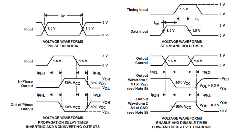

有两个疑问:
1.(1)此芯片VCC=5V,INPUT=3.3V时,输出稳定,是5V吗?(2)上升沿是否会有尖峰(测试74其他的芯片有过这种现象)
2.(1)输入脚直接接单片机3.3V引脚,输出引脚直接驱动,引脚是否还需要接电阻电容?
(2)芯片资料的这里看不太明白(附件)(3)t pd 是什么时间?
期待您的解答!

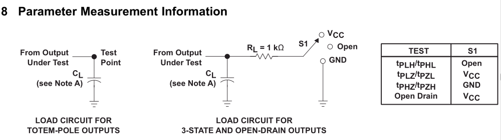

这是一个测试电路,CL这里代表的是示波器探头相当于一个容性负载。
RL 代表的是驱动1Kohm负载时的驱动能力
