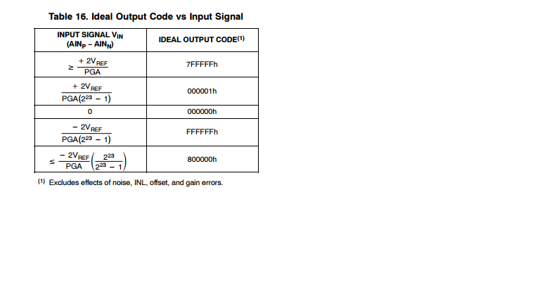

各位工程师,您们好!我想问,如果ADS1256的输入·通道电压为0,则转换出的数字量是多少?
Other Parts Discussed in Thread: ADS1256
