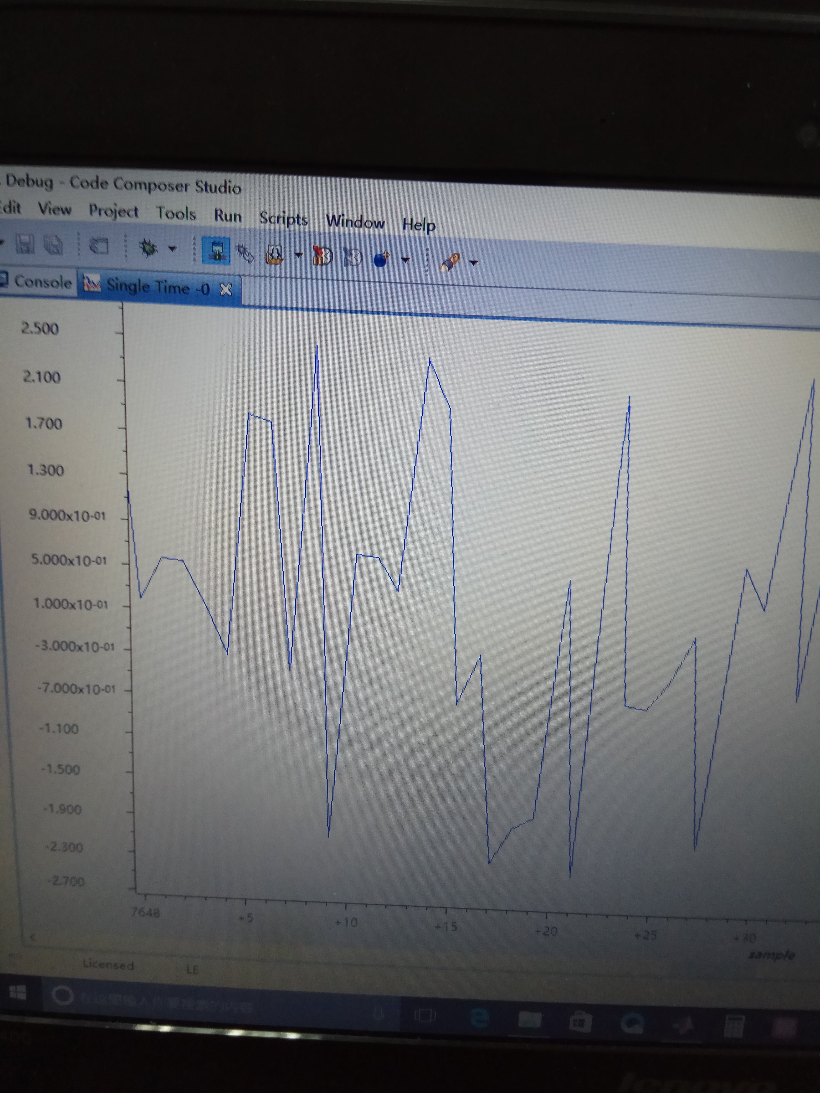

大家好,
    请教一下ads1278的数据采集问题,硬件连接sclk和clk短路,帧同步模式,用的c6748 。选择的快速采集模式,动态地址模式,使能了前面5个通道,目前能使clk达到20MHz 但是往上就不行了(比如22MHz) 根据数据手册上说明,我们2.5v 参考电压下能达到32MHz。那么问题到底出在哪里呢?是软件时序的话应该都不行啊?附件是22m下的数据.明显是错的 。求解答,非常感谢.
  • 这个器件有几个工作模式, 看到你选择的快速采集模式, 不过是否再验证确认一下. 这个模式的时钟最大可以到 37MHz
    另外, 你的时钟信号是否也有问题, 可以用示波器检查一下你的时钟波形
  • Hi, Airwill
        谢谢,模式肯定是对的,至少可以到32MHz(37MHz需要参考电压低点),应该是时钟的问题吧,我们后面调整了延就可以了,我个人也觉得是时钟传输的问题,有飞线啊。多谢回答!
