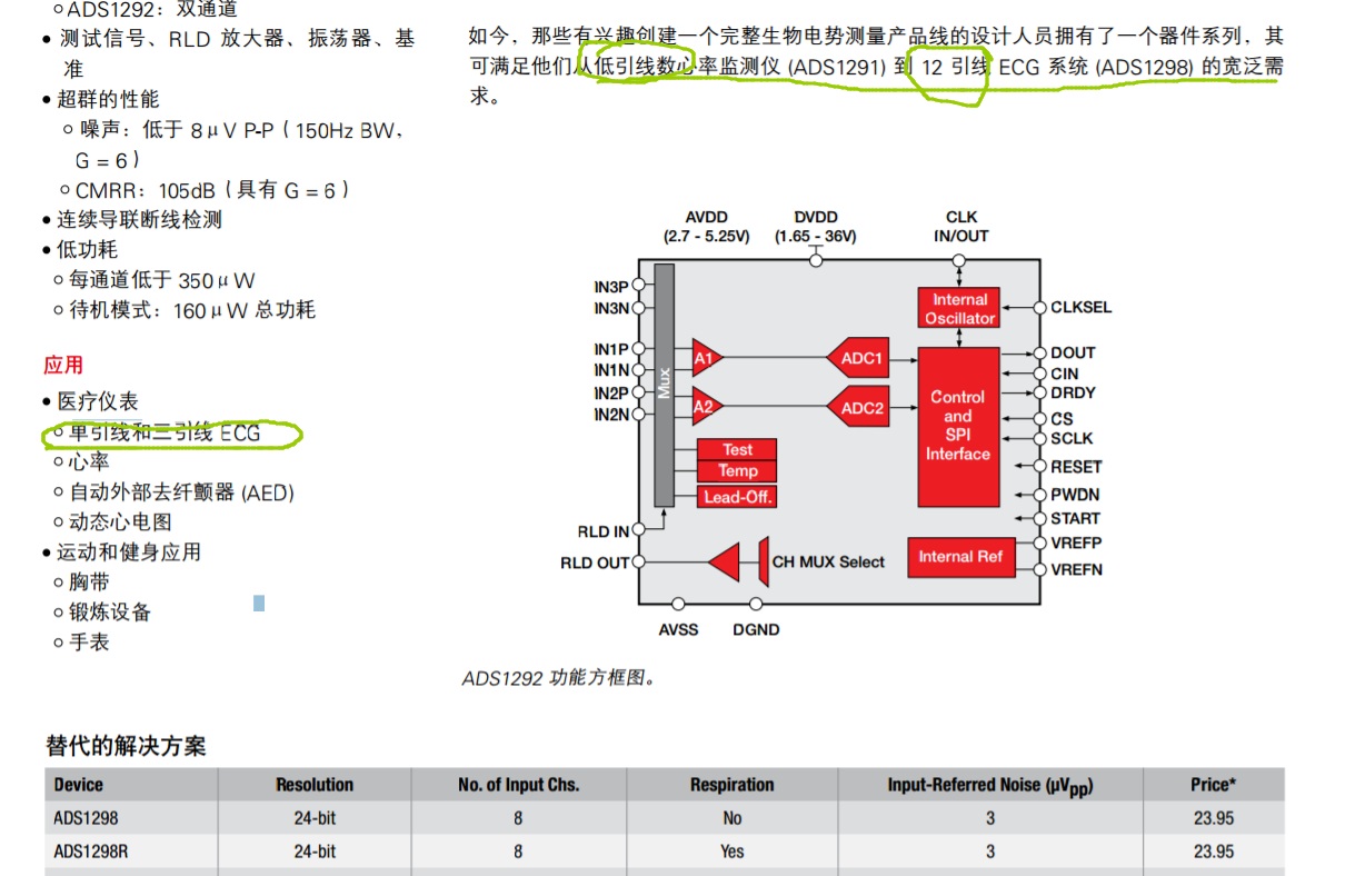

单引线和三引线的ECG中的引线是什么意思??
  • 连接 ECG 的引线数.
    标准导联属双极导联,只能描记两电极间的电位差。电极连接方法是:第一导联(简称Ⅰ),右臂(-),左臂(+);第二导联(简称Ⅱ),右臂(-),左足(+);第三导联(简称III),左臂(=-),左足(+)。
