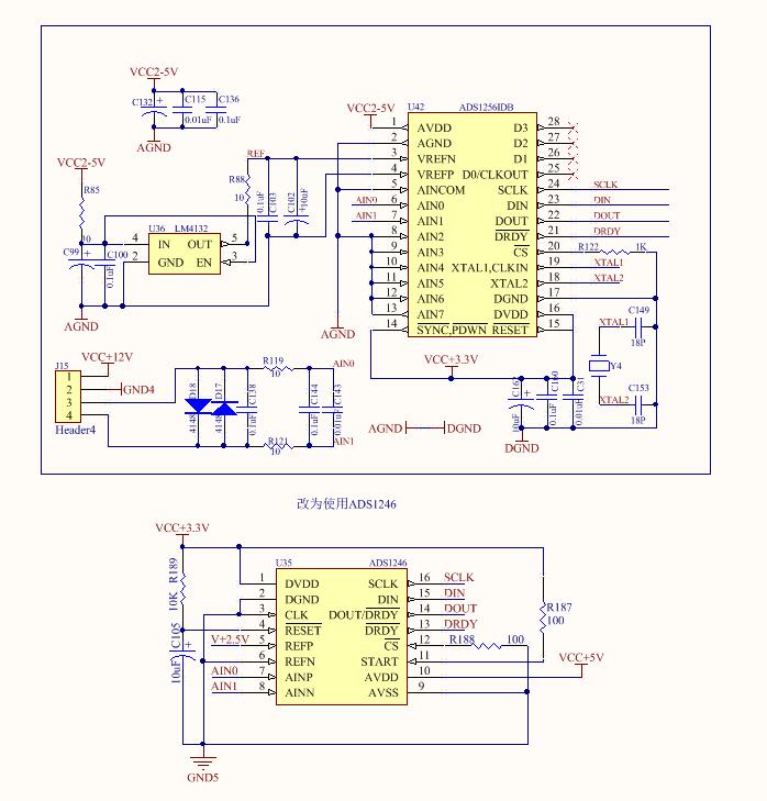

各位老师好:
           请教一个问题:ADS1246的最低满量程输入是多少呢?是不是文档25页说明:FSR = ±VREF / Gain.
当PGA=128时,最大输入量是±16m V.
           因我英文水平差,所以文档看得不是十分明白.
            谢谢了!
