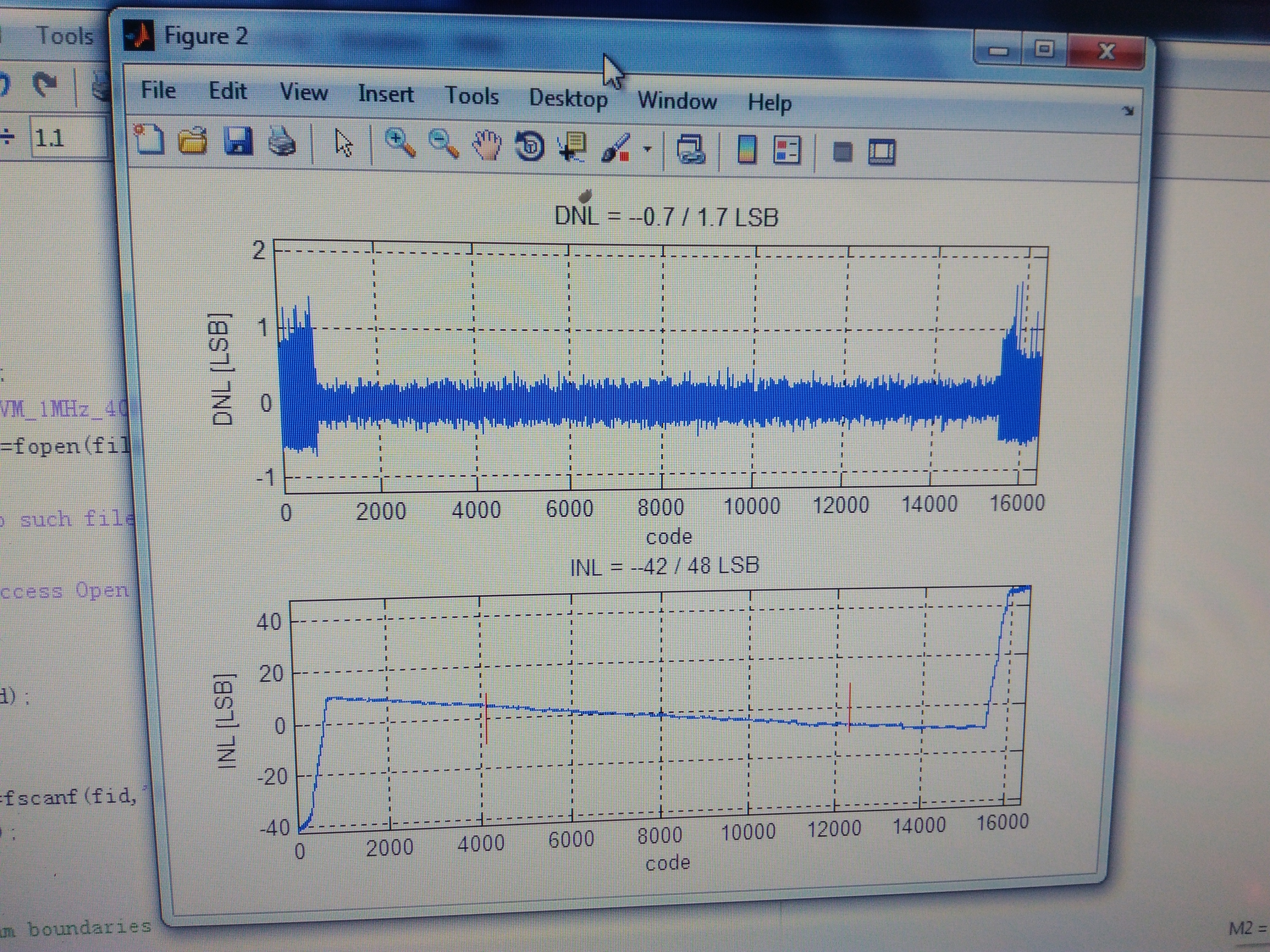

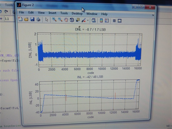

是给一个过满度的正弦波采集大量全码数据进行概率分布计算DNL还是给个斜坡波进行静态测试?
不是高低频测试,是低频下高端(16384端)和低端(0端)特别差,而且我测试的用的是TI官方提供的评估板和采集板。
