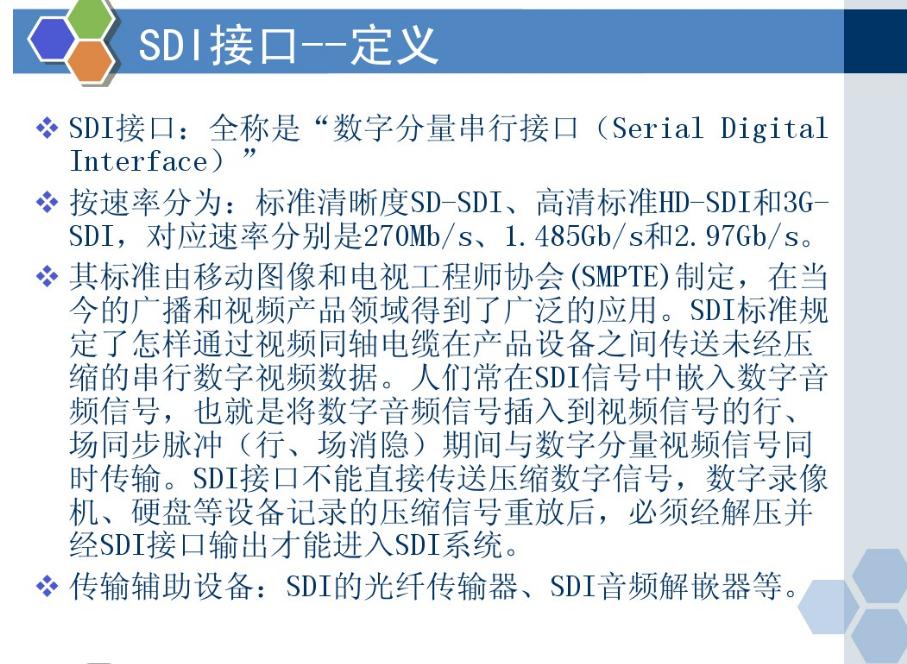

请问lmh0070输出sdi,这个芯片怎么使用,以及它的寄存器等怎么配置
不知道怎么给它输入信号,也不知道sdi协议是什么,也不知道寄存器怎么设置,请大神帮我一下,谢谢。
