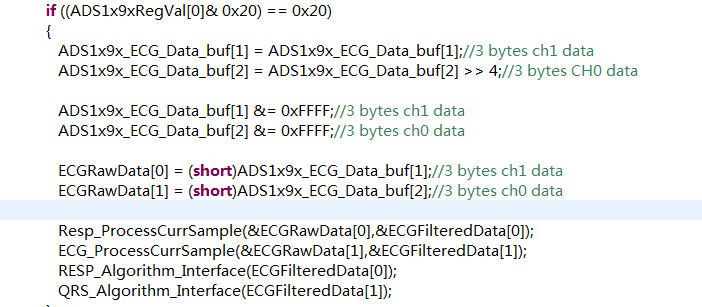

ADS1292 Demo程序中的数据处理
不知道为什么ADS1x9x在接收到数据后会舍弃高4位和低4位,这个数据绘制的图形没有心电图形。难道只是单纯的将long型转为short型,可是实际操作中会去掉正确信号。
