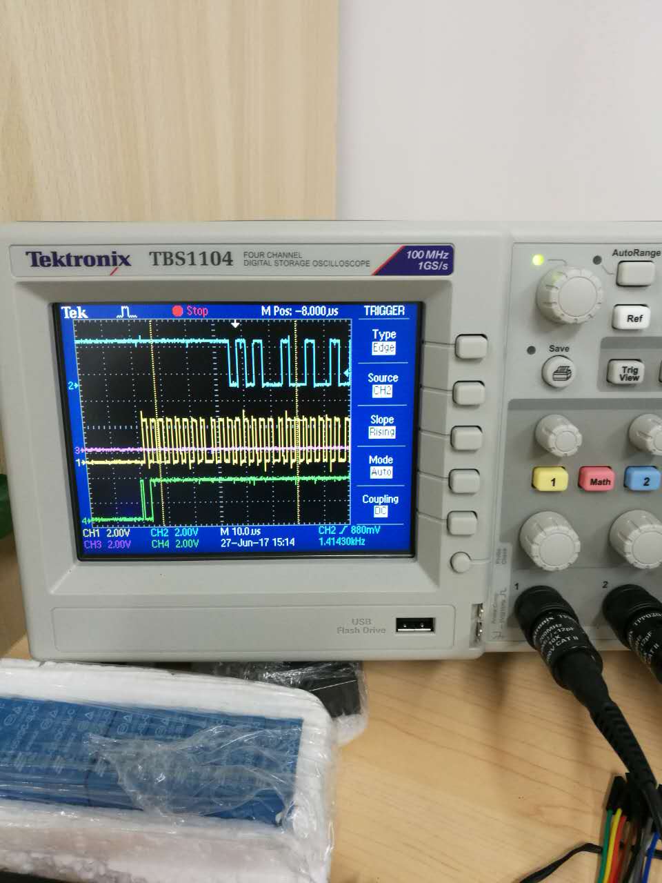

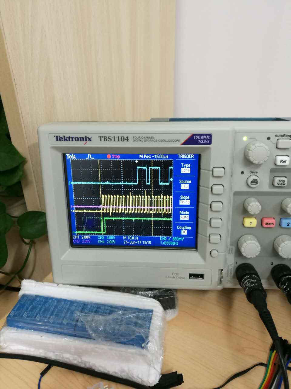

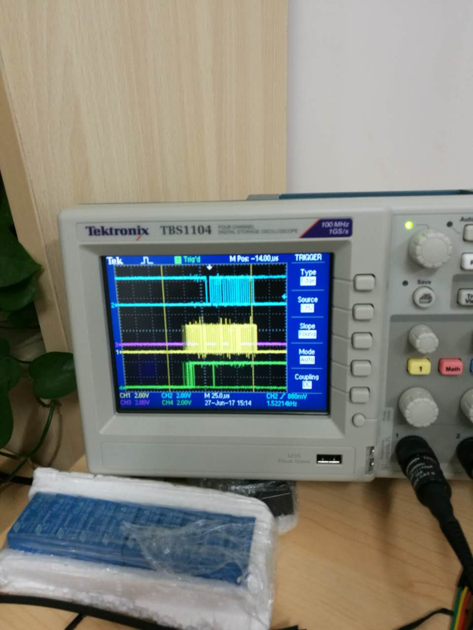

最近做了ads1282ad采集板,用于地震数据采集,调试过程遇到如下问题,大家看看怎么解决:
1. DRDY在拉高之前有个小脉冲,有影响吗?
2. 我现在用stm32F407的板子来读取ads1282的数据,发现从ads1282的DOUT输出的数据不稳定,相差非常大,请问是哪里设置有问题
3.  初始化:如下

1.
  • 看波形不错
    能否先排除一下信号源的问题?
  • 是的,相差非常大,可能是初始化问题,初始化加了reset,也可能是信号源问题,但已经好了,读到的数据如下,感觉还算可以大概有,误差应该可以控制在4bit以内
