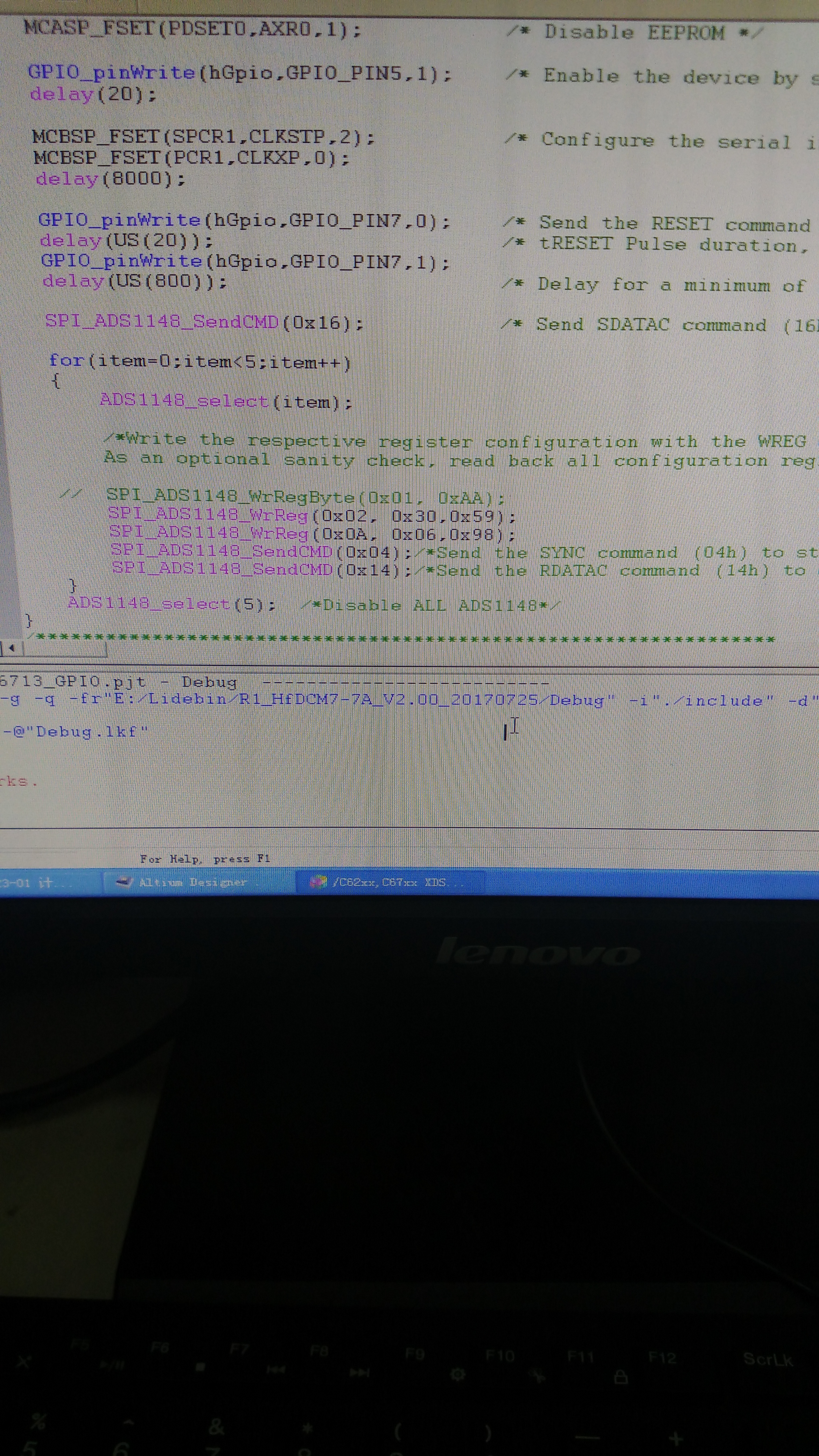

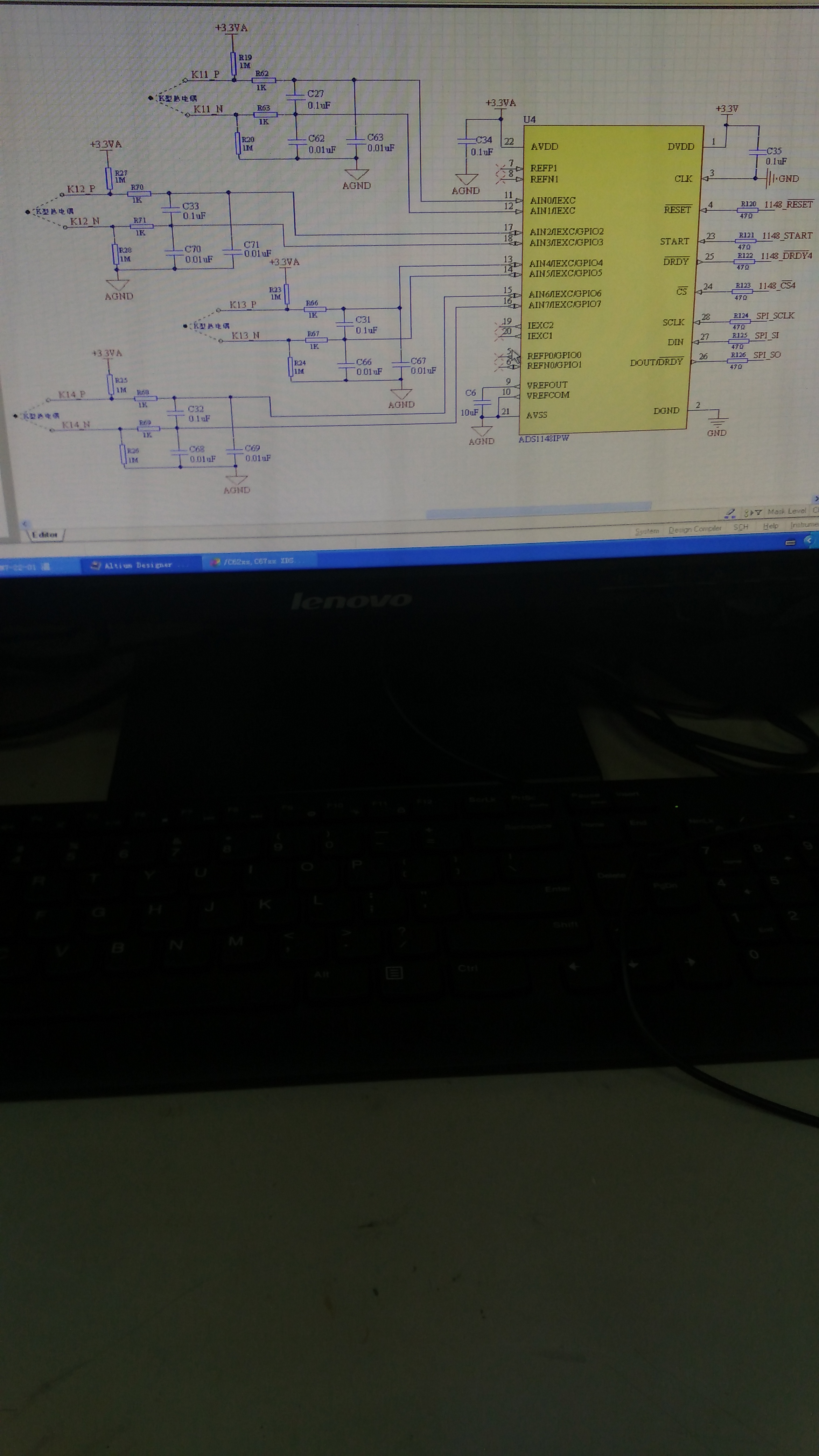

各位老师,在做的一个项目用到了ADS1148采集K型热电偶电压值,目前遇到了两个问题需要各位老师帮忙看一下。代码和电路原理图见附件。
1.我在初始化时,按照手册给K型热电偶输入的负端加偏置电压,采集到的热电偶电压值不对。但是不加偏置电压,反而是对的,不理解是为什么。
2.我在初始化时,配置完寄存器,为了确认配置是否正确,读出寄存器的值进行确认,但是只能读出地址是0x00和0x01的值,其他的读不到,我的spi是32位的。
