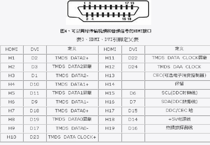

我现在有个问题想咨询一下,有个hmdi视频信号,需要通过光纤传出去。光电转换这部分是另外一个组在做,电接口用的是cml标准。我要做的将hdmi信号转换成cml接口传给电光转换部分,然后将光电转换出来的cml信号在还原成hdmi信号,接到显示器上。现在有几个问题:
1,hdmi是什么电平?第一次接触,hdmi信号里有几对差分还有几个单端的,差分的信号是不是cml电平?
2,如果差分的是cml电平,那么这几个信号可以直接通过了,另外几个单端信号,有什么芯片可以转换成cml信号,然后在反向从cml信号还原成单端信号?
