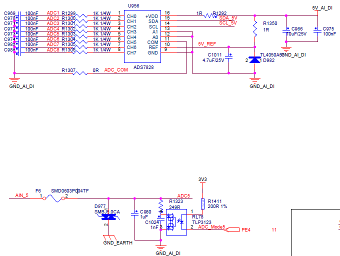

图中的ADS7828 当在某通道加0-5V电压, 或者 4-20mA电流时,其余通道也会检测到一定量的电压,电压会逐渐降低。
以前的设计用的ADS7830,7830在使用中没有发现这样的事情。
当4-20mA或者0-5V单端输入时,输入源正极接 pin1-8 CHx , 那负极或者地 应该接ADC哪个管脚? 8路输入有8个gnd ,可以如图连起来同时接到芯片工作地上吗? COM脚是做什么的?
5V_AI_DI GND_AI_DI 是 由3.3V GND 经过隔离DC/DC产生的5V电源。
这个电路图可能有问题 ,

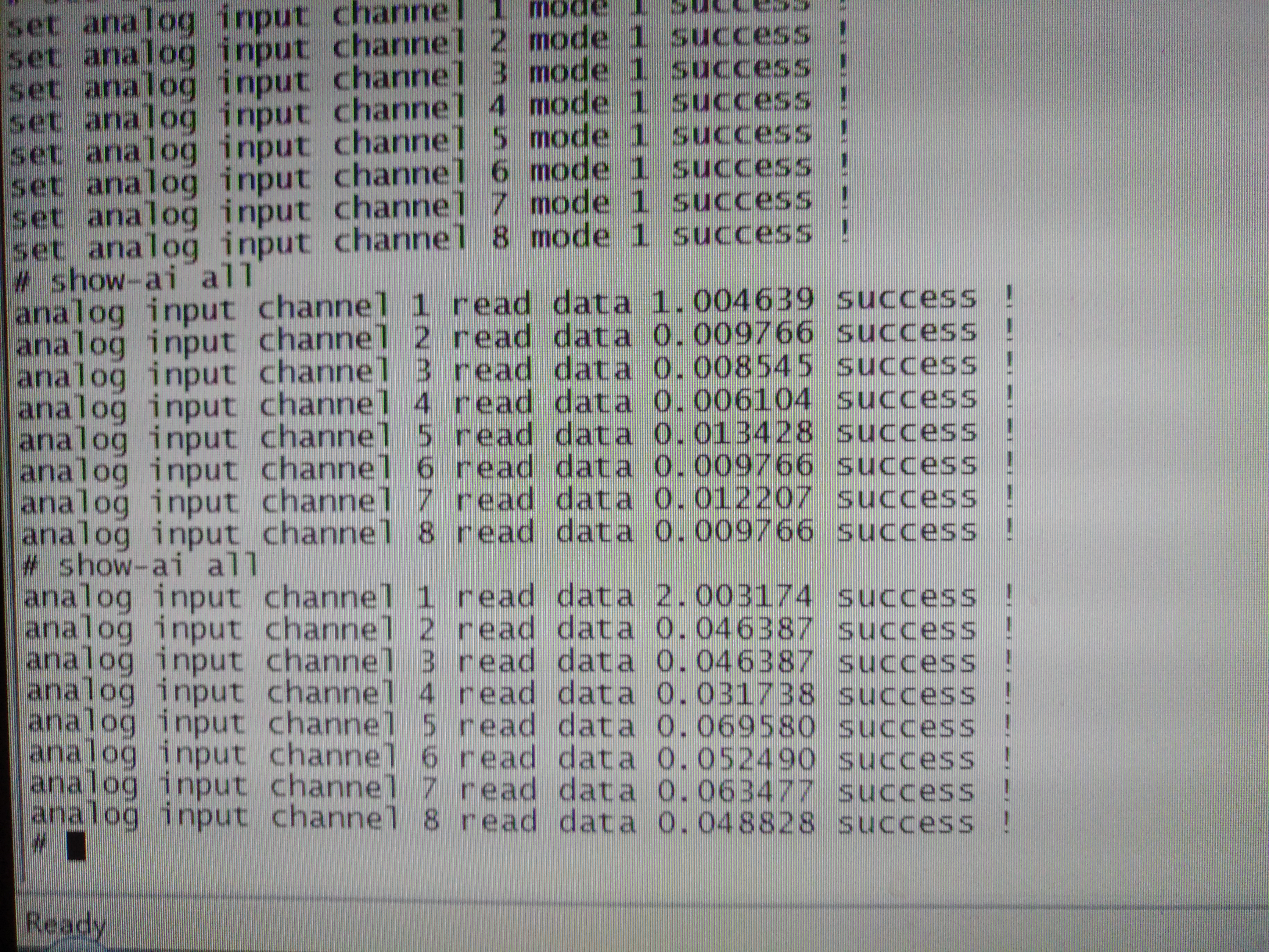

目前是一个通道加电压,其它几个通道管脚上也确实可以量到1V 0.2V之类的电压。不知道这个电压是怎么出来的。
难不成ADS7828已经坏了?

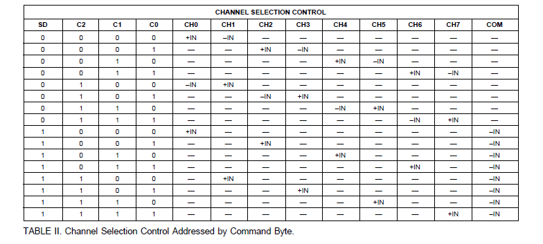

A: 如果单端输入,那么输入就是8路输入,差分输入的话,具体哪个接正,哪个接负,可根据Table II中的表格,对COMMAND BYTE的C0~C2进行配置选择通道。
COM是输入共模电压。
COM是输入共模电压 那是不是8个通道的4-20mA 输入源接到Pin1-8, 8个负极接COM?
我现在图上是 COM 接的GND ,输入连接器上V- 也是接GND。 相当于 V- 接 COM。
单端输入的时候,是不是可以V- 接 com , 这两个跟GND断开?
