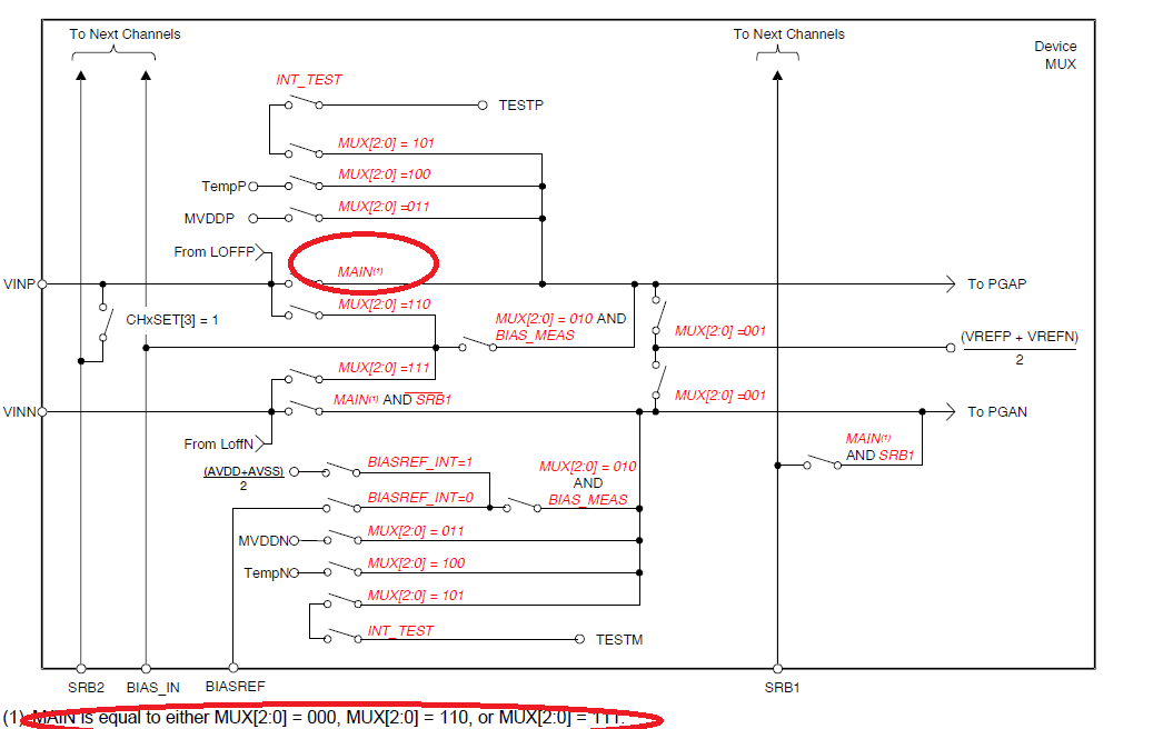

大家好,关于ADS1299输入通道问题:当把ADS1299通道配置为正常输入时(MUX = 000),对应的PGA接收的信号是采集的原始信号。
                                                               当把ADS1299配置为偏压驱动时(MUX = 110),对应的PGA接收的是采集的原始信号叠加偏压信号。
                                                               请问这样理解对吗?
