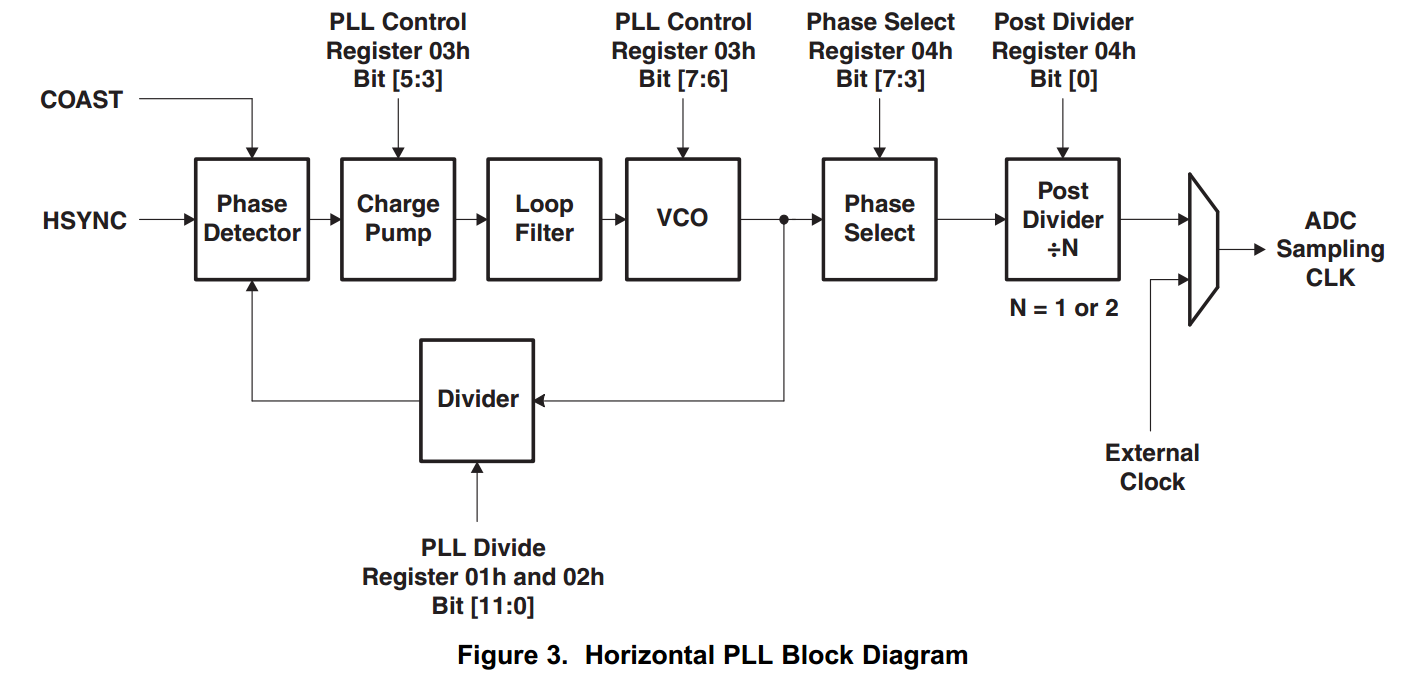

TVP7002外部时钟给27M,输出DATA_CLK也是27M。是需要做哪些配置吗?
就是把27M倍频方面的操作,保证输出正确的像素时钟。
我想要输出的是148.5M,用于1080p60
datasheet Table4中给出了在不同分辨率下(包括1080p)VCO的配置以及一些分频系数的配置。
