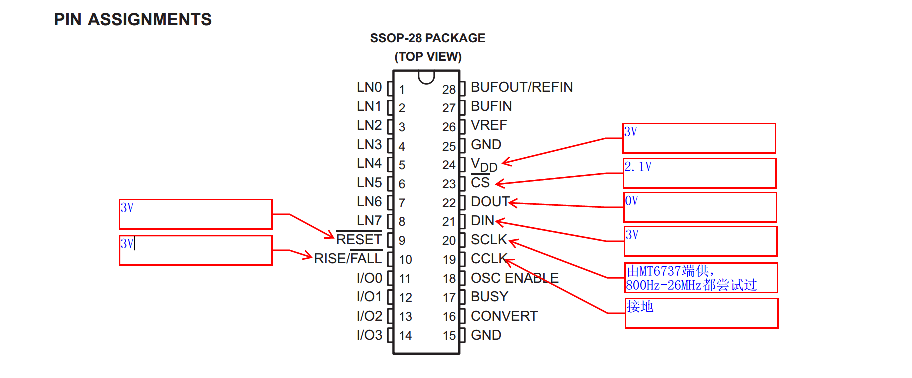

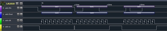

主控平台为MTK6737M,主控端自环测试正常。用设置VREF输出2.5V,测试是否建立通信。上图是往07地址写入0x3c的波形。VREF脚位没有电压变化。
图二为ads7871各引脚电压

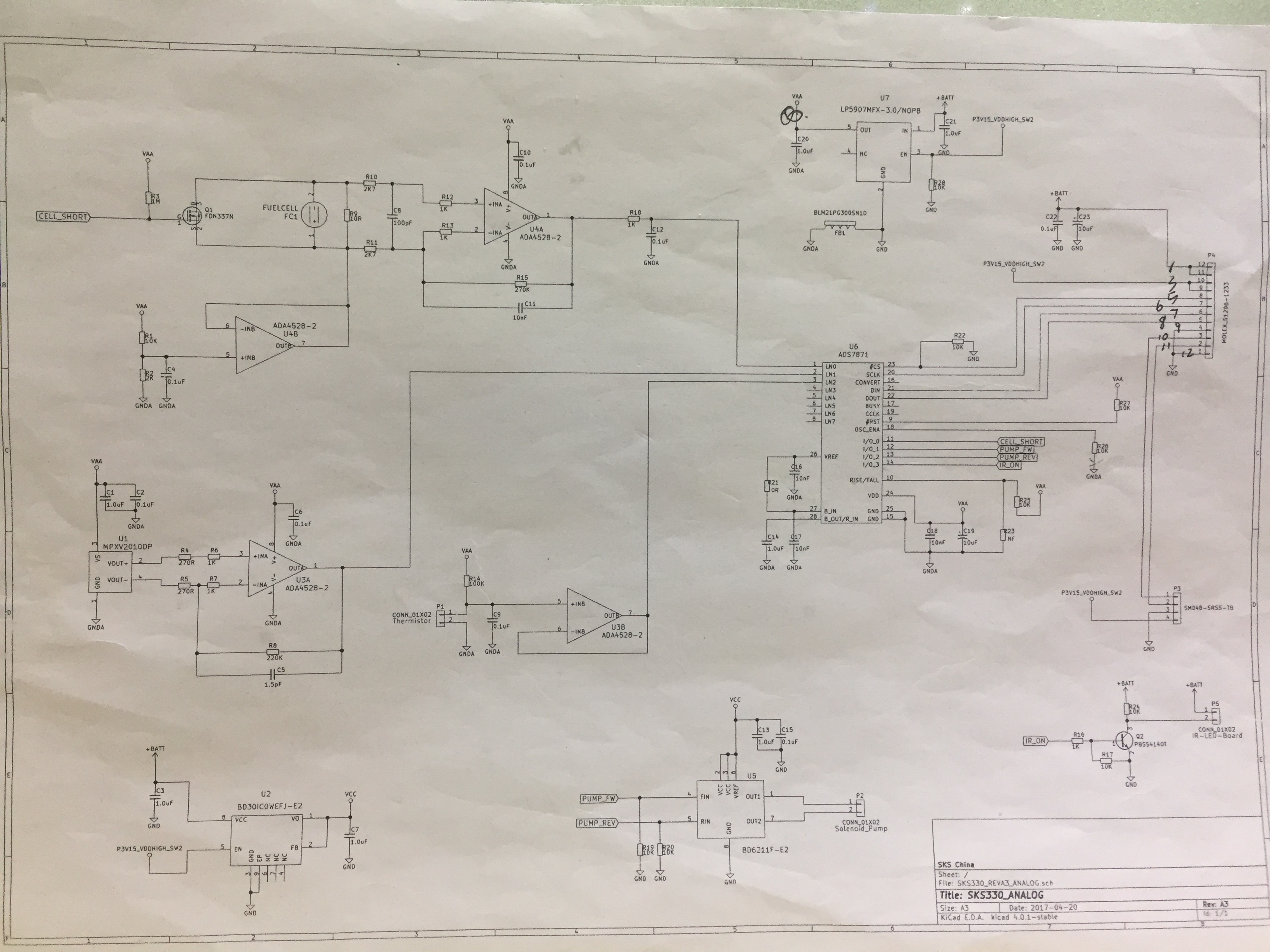

图三为ads7871硬件原理图
