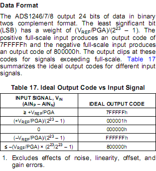

你好:
ads1246输出AD值如何转换为实际电压值,偏置为0,增益为1
怎么计算!谢谢
