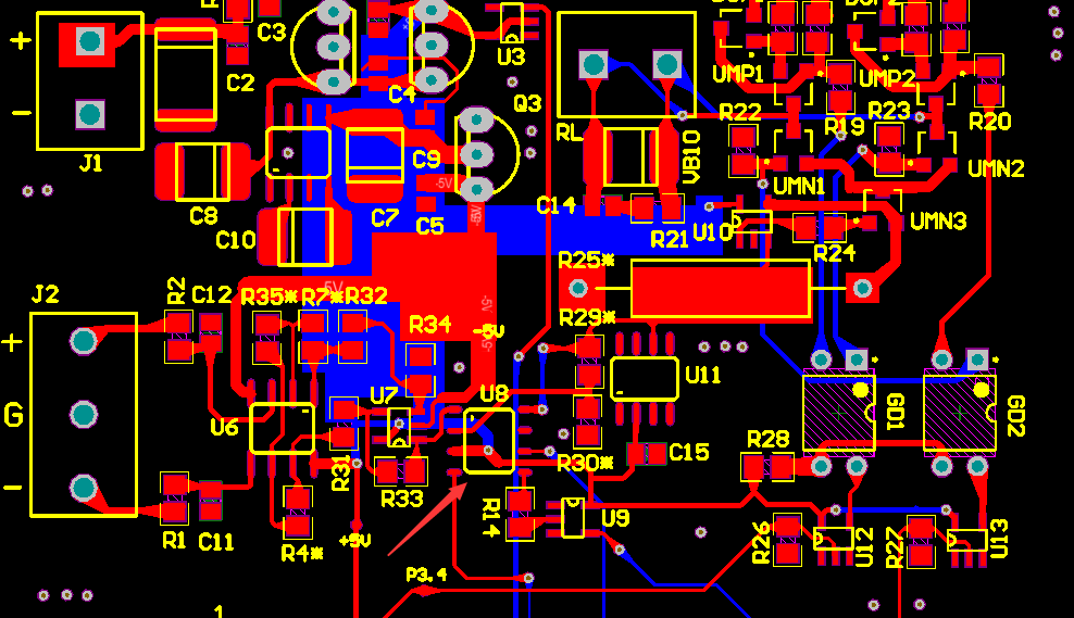

图中U8是ads1251芯片,我把芯片的1,2脚和基准连在一起读数据,按理说应该读出来0左右,可是实际数据跳动有接近一万,也就是有12位这样是跳动的,一下是我的pcb图,能不能帮我看看哪里画的不合适
  • ADS1251 是24 位、20kHz、低功耗模数转换器,精度非常高,当然要达到这样高的精度,你的 PCB 的噪声也要控制得足够小,也是个考验
    不过你这个 PCB 看上去感觉还只是入门级水准,距离高水平布板应该还有很大的差距。
    此外电源, 基准噪声也是重要的影响因素。
  • 是的,第一次打板,这个+5V电源是来自7805,使用线性电源应该噪声比较小吧,另外请问你说的基准噪声是上面意思?我的基准用的凌特的LTC1798-2.5,这个芯片产生的基准电压应该也比较稳的吧?我在想ads1251的1、2脚下面底层走5v电源线会不会对板子有影响呢?
