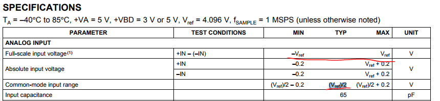

下图是THS4131+ADS8472的电路。
ADS8472手册里说Full scale input voltage是+IN-(-IN)=[-vref,+vref],也就是【-4V,+4V】,
即图中的”VOUT”信号应该输入的正弦波信号最大幅值应该是[-4V,+4V],
但是实际上,“VOUT”信号幅值在[-2V,+2V],adc才能正确读取到数据,采集到是0的数据极少,如果超过[-2V,+2V],采集到的0数据就会变多,
也说明超出了ADC的量程范围。
我的问题是:此ADC的量程应该是多少?
