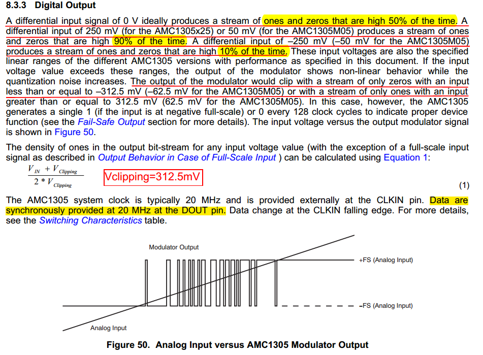

手册上写Dout信号频率与输入的时钟频率同步保持在20MHz。我理解的是AMC1305将输入的差分电压按照公司转换成占空比不同的方波信号,然后再由后端处理器对方波信号的脉宽进行采集,然后换算成电压,最后换算成电流。这样的话,那AMC1305输出的方波信号的频率应该是保持不变的,为20MHz。但是手册上画的这个示意图该怎么理解?显示的是随着差分输入电压的变化,不仅是占空比发生了变化,方波信号周期也发生了变化;正常方波信号频率周期不应该为20MHz,保持不变吗?
麻烦知情人士解释一下,谢谢!
麻烦知情人士解释一下,谢谢!
嗯,谢谢指导。那请问这个取最佳的占空比比例输出波形具体是怎么设置?硬件上AMC1305芯片提供这样的功能吗?
我的疑问主要是,AMC1305输出的数字码流—方波信号,它的频率周期到底是多少?这个难道我们还可以设置吗?
