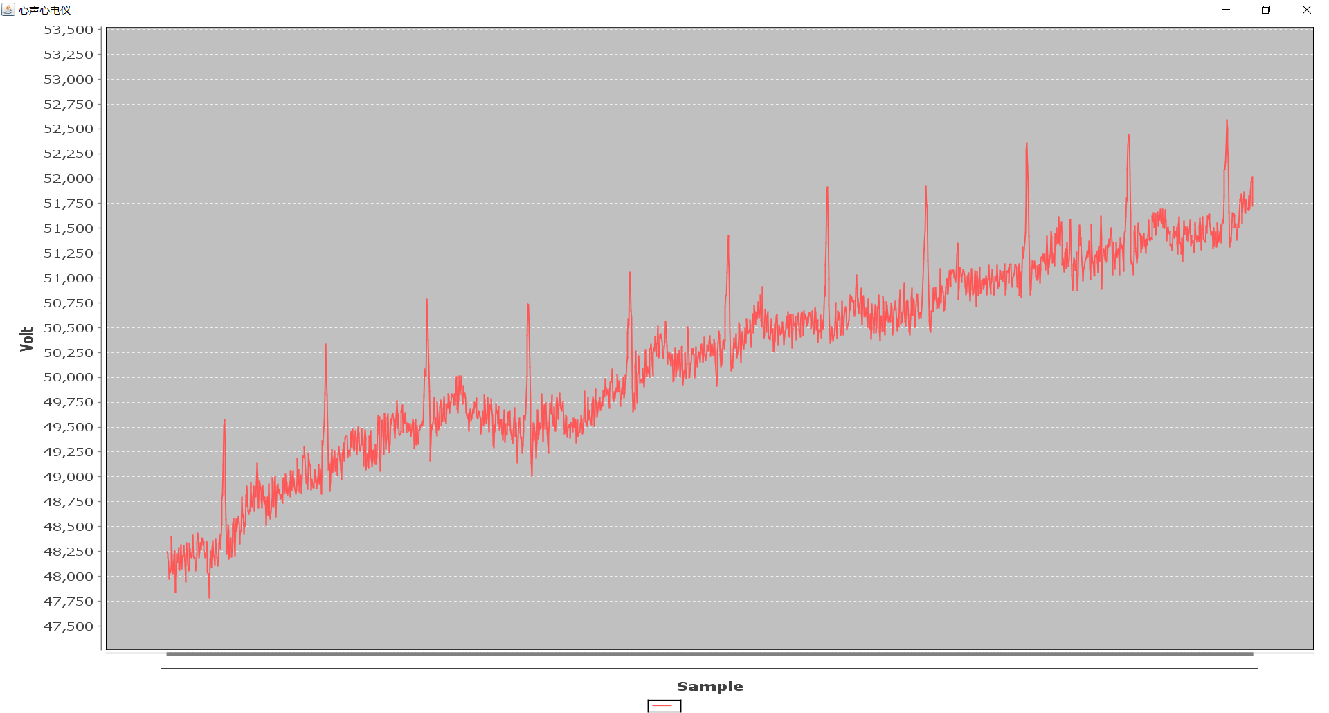

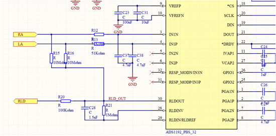

原理图和厂家的参考电路一致,使用了右腿驱动电路,不同的是我使用的是不锈钢电极,且是通过双手接触电极采集的心电信号,这种场景下工频干扰非常大(应该确定是来自于人体,因为贴心脏附近干扰会非常小),我有个疑问,ADS1292本身有很强的共模抑制能力,那么为什么双手采集心电时会引入如此大的工频干扰?
麻烦TI专家帮忙答疑:工频干扰应该如何抑制
原理图:
