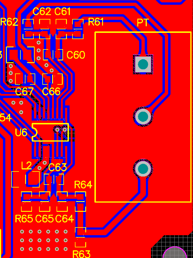

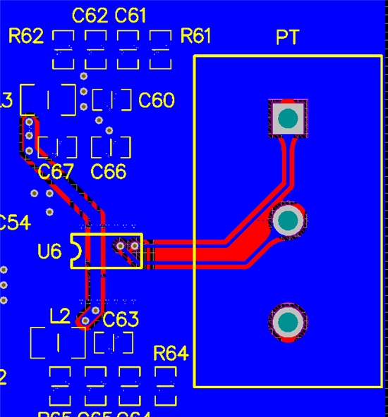

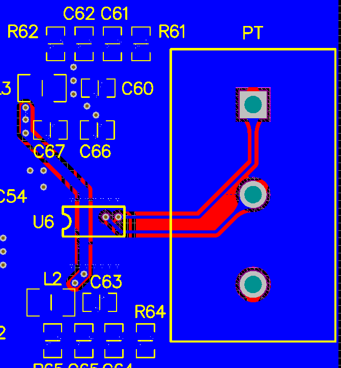

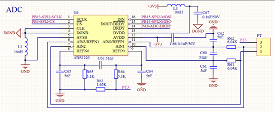

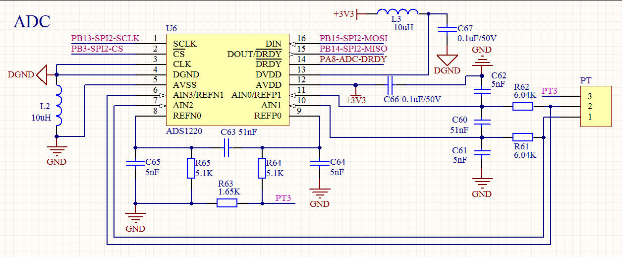

最近开发产品,用了TI的ADS1220作为三线制PT100的温度采样,电路图和PCB布局如下,程序里的参考电压设置在1.65V,但是五块电路板布局一模一样,元器件参数和程序也一模一样,用同一个PT100进行实验,测环境温度,1号板子测得温度高于环境温度0.2℃,2号板子测得温度高于环境温度0.5℃,3号板子测得温度高于环境温度0.8℃,4号和5号板子测得温度高于环境温度1.3℃,是不是我的电路配置有什么问题,为什么会造成温度这么大的差异??万分着急,望TI的工程师帮忙解答一下,谢谢了
