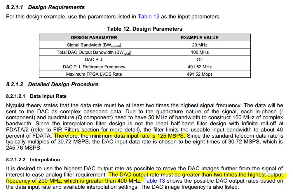

下图是DAC3482 datasheet中关于其应用的一段内容,它举例说如果DAC总的信号输出带宽是100Mhz,I,Q各50M,滤波器的可用带宽是输入带宽的40%,那么最小数据输入速率是125MSPS。想问下为什么是125MSPS? 在最后一段,它讲DAC的输出速率必须大于2倍的最高输出频率200M,这里最高输出频率为什么是200M?
参考Table 12, 20Mhz输入信号,5 order distortion correct 的话,那么总的带宽即为100Mhz。
而DAC3482 是双通道的,那么最大带宽为200Mhz。
