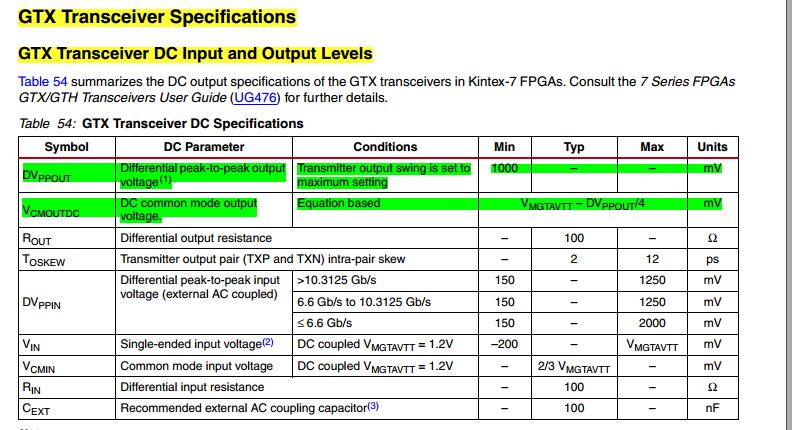

是的,TUSB522P能够支持USB3.1 GEN1的速率,最高达到5Gbps。
Kintex-7 GTX的datasheet我看您这里是6.6~10.3125Gbps?
