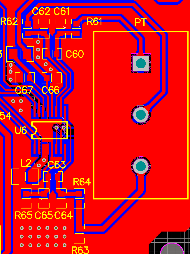

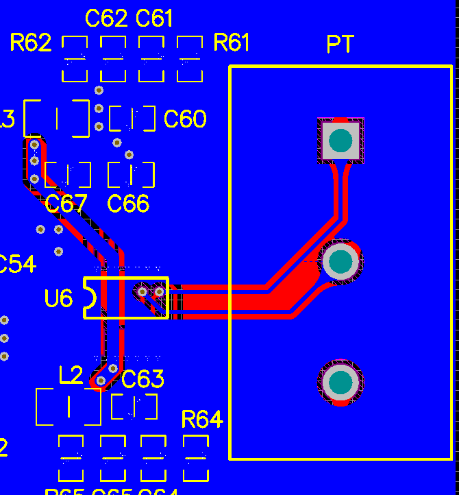

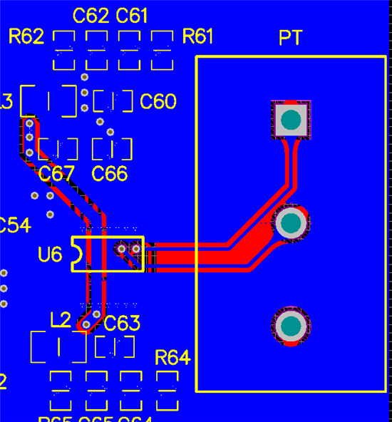

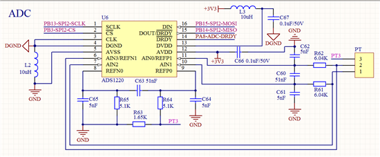

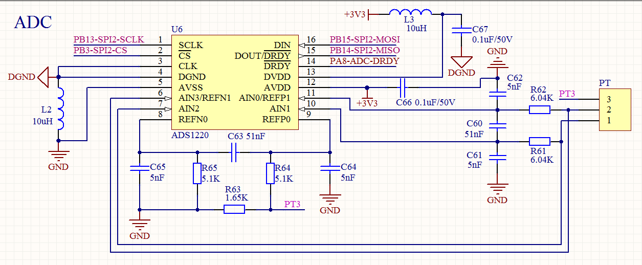

最近开发产品,用了TI的ADS1220作为三线制PT100的温度采样,电路图和PCB布局如下,程序里的参考电压设置在1.65V,但是如果当前环温是20℃的话,用手捏一下PT100,温度上涨缓慢到体温。从松手后再回到20℃的话,需要将近一分钟时间,这个变化时间太长了,是不是我的电路配置有什么问题,为什么会造成温度变化这么缓慢??望各位大神帮忙解答一下,谢谢了
