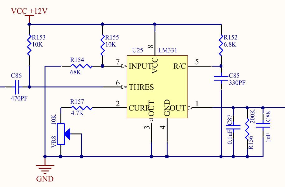

老师们好,
我使用LM311作F/V转换,电路和参数如图,电路是参考手册上设计的,参数是测试出的结果,现有一个问题,用该电路转0-30KHz,线性还可以达到要求;但转换时间滞后很多,差不多有5S,输入信号是占空比为50%方波信号;输入信频率是可变的.
例如;当输入端无信号时输出0V,当加上10KHz,信后后,输出会从0V慢慢上升至3V,上升过程差不多要5秒左右才稳定.而且是输入频率越低,稳定时间越长.
请问各位,输出滞后时间太长,是什么原因,更改哪些元件参数,可以加快转时间?5秒转换时间太长,可以缩短到1秒都能达到我使用的要求.是需要改电路还是改其中元件参数就可以?急需,谢谢各位!!
