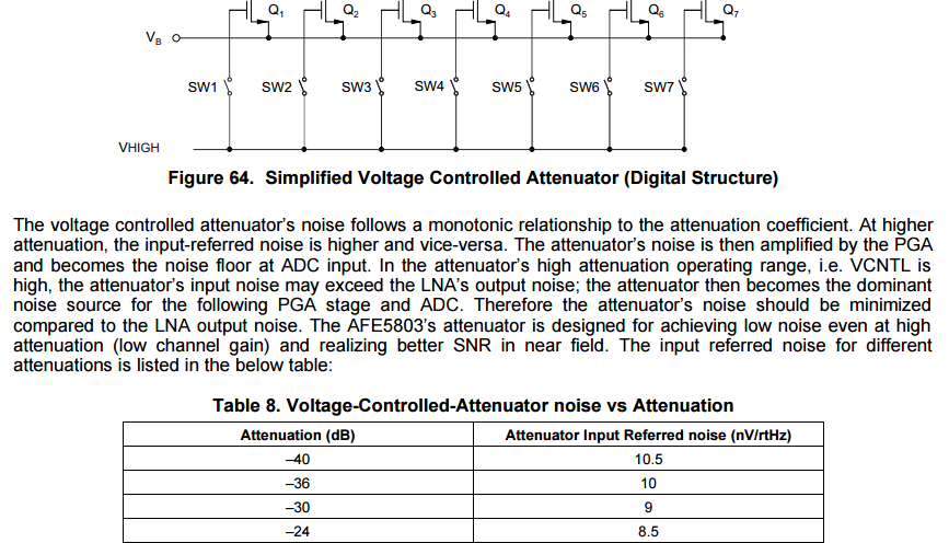

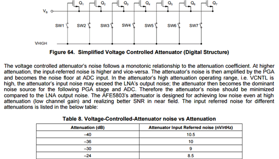

afe5803  SPI控制VCAT 8路每一路单独控制还是只能一起控制?
如何选择digital VCNTL mode,哪里可以找到digital Vcntl相关?
