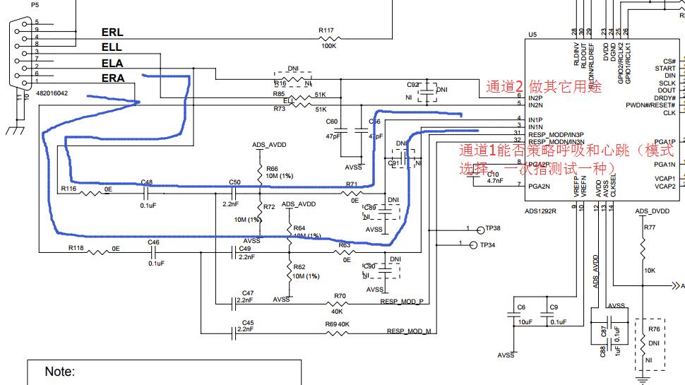

(1)ADS1292的2个通道中,如果我按照1292EVM 的电路图连接的话,我通道1是不是只能用于测量呼吸信号,可不可以通过配置芯片内部寄存器,来分别采集呼吸或ECG信号(不同时采集)

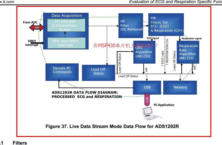

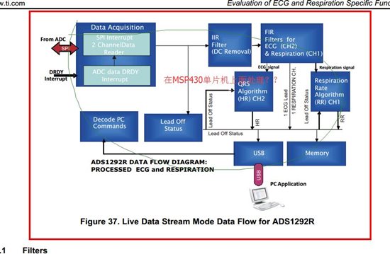

(2)按EVM板的电路图,通道1和通道2采集到的呼吸和心率是否还需要经过算法过滤? 下图上的是在单片机上处理的,还是发到上位机后,由TI提供的软件进行处理的?
你好,
1)你可以通过寄存器配置,使通道1工作在呼吸或ECG采集,两个不能同时采集。
2)对于ADS1292REVM,我们的电脑控制软件里面有做一些滤波。如果是你们自己的系统,需要你们自己在MCU里面做。

从信号采集的角度来讲,不改电路,通道1是可以采心电。但这种方式采到的心电数据是没有直流信号的,与通道2的数据不对称(直流分量)。
所以,为通道之间保持一致,可以外面加一个模拟开关,在采心电时切到和通道2一致的电路上。
如果N悬空,在内部是一个弱偏置(两个ESD管)到1/2 VDD,比较容易受到干扰。如果N不用,建议接到和P相同的共模电压上。
如果只接P,N悬空,则信号很容易饱和。
